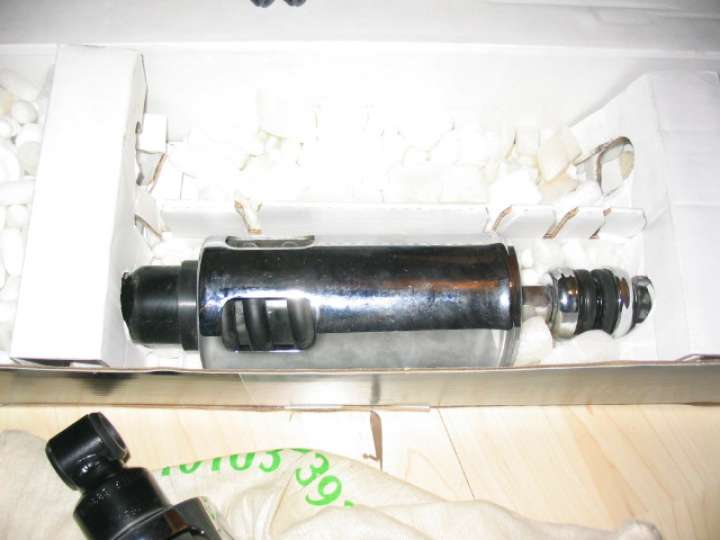

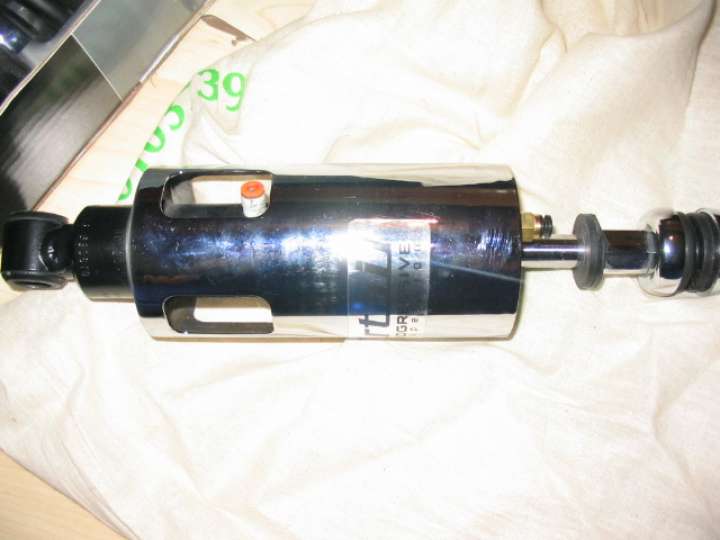

ist schon richtig, das der Dämpfer rausfährt wenn die Anlage drucklos ist! Da ist ne Feder drin! Trotzdem kommt da nur Luft rein und kein Gas. Na gut, Luft ist auch Gas. Weißt schon was ich meine! Teste es einfach, indem Du nur auf eine Seite Luft gibst. Der Anschluss der zur Höherlegung ist! Der andere ist ja nur zur Dämpfung und versuch den Dämpfer auszufahren!
Mache heute Nachmittag mal Bilder und stelle sie rein!
Selli
Selli911 · seit
Selli911
Neuer Beitrag 07.08.2006 23:42
hier die Bilder:
Hier sieht man die Beiden Anschlüsse für Höhe und Dämpfung!Der orange ist für die Dämpfung und der schwarze für dir Höhe!
Hier der zweite Dämpfer! Da ist nur ne Feder drin und wird nicht am Kompressor angeschlossen!
Selli

ich muss dich leider korrigieren.Der schwarze (positive)
bottiming chamber macht die Härte u. der orange (negativ)ride height chamber
macht die Höhe.Bei Bedarf kann ich PDF Dateien zusenden.Das Innenleben ist
von Bilstein(Made in Germany).Trotzdem gibt es keine Ansprechpartner dort.Mein Problem ist leider auch noch nicht gelöst.
