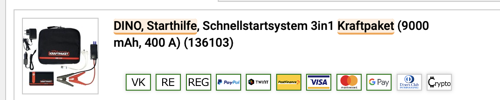

Mit Starthilfegerät meine ich ein Gerät welches kurfristig Power liefert um zu starten, wie ein Booster (siehe Foto).
Ich bin ja nicht sicher ob der Stecker an der Hary zum Batterieladen, auch wirklich X-Connectstecker heisst (siehe Foto)
Attachment 384579
Attachment 384580

Wenn Du etwas suchst, um Dein Starthilfegerät OHNE Klemmen an die Batterie anschließen zu können, musst Du entweder
so etwas HIER, oder alternativ dieses HIER (mit "Schutzschaltung" gegen eventuelle Überspannungen NACH dem Start)
zusätzlich an die Batteriepole schrauben.
Greetz  Jo

Falls Du das von Dir gepostete Dino Kraftpaket Dein Eigen nennst, passen die Teile von NOCO nämlich nicht ! ! !
Greetz  Jo

Neuer Beitrag 03.04.2022 17:12
Yep weiss ichAugenzwinkern
Kann mein Kraftpaket weitergeben (die Klemmen sind eh zu gross) und in etwa das Gleiche wie Du abgebildet hast kaufen
