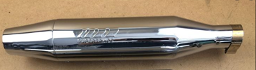

Moin Zusammen
Ich möchte diese Krümmer DB Killer montieren. (Dumme?) Frage wie rum?
Wie im Bild ersichtlich oder genau anders rum? Oder eeejaal?
Gruss Günni

Ein DB Killer im Krümmer? Das kann eigentlich nicht funktionieren. Du verengst maximal den Durchlass, viel leiser wird es aber nicht. Der DB Killer in einem Endschalldämpfer leitet den Schall (mehr) in das Dämmmaterial. Das funktioniert so aber im Krümmer nicht.....
Es ist also egal, wie rum du sie montierst. Einen Zweck als DB Killer werden sie nicht erfüllen Augenzwinkern

Wie im Bild ist richtig.

Durch die nach innen gebogenen Dreiecke wird der Schall ohne großartige Querschnittsänderung "gebrochen", das ist Standard so bei Drag  Pipes. Und an welcher Stelle der Anlage die Dinger eingebaut werden spielt auch keine Rolle. Nicht so wirkungsvoll wie Absorptionsdämpfer, aber wenn man wie bei Drag Pipes kein Volumen zur Dämpfung hat so ziemlich der einzige Weg etwas Dämmung und Staudruck zu erreichen. Prallplatten verbieten sich bei dem Durchmesser ja quasi von selbst.

Also ich habe die Richtung des DB Killers beibehalten, ihn aber gleich zu Anfang vom Endtopf montiert.. Also gleich hinter der Rohrschelle. Fahrversuch steht noch aus. Im Stand schon mal ne Verbesserung...

Also wenn du doch Endschalldämpfer hast, dann sind die DB Killer im Krümmer deplatziert. Die sollten schon in den ESD, damit der Schall ins Dämmmaterial geleitet wird Augenzwinkern (durch die "Dreiecke")

Die eventuell trotz eingebauter "Maßnahmen" zu laut sind, ist ein "Vorschalldämpfer" in dieser Art eine gute Lösung.

Wenn ich das richtig sehe hast Du da einen Dämpfer mit innenliegendem Scheibensystem ?
Wieviele Scheiben sind drin ?

Bei einem Supertrapp-Endtopf mit Scheibensystem erübrigt sich der Einbau eines solchen DB-Killer`s.Augenzwinkern

Das meine ich, wahrscheinlich sind zu viele Scheiben drin.
Für mich sieht es vom Foto her aus wie ein internal disc Dämpfer, da wäre es natürlich absurd, so eine Flöte einzusetzen.

Sehe ich auch so. Solch ein Einsatz begünstigt nur eine ungewollte Blauverfärbung.
Man variiert einfach über die Scheibenanzahl.

... und minimiert die Leistung.

Die Endtöpfe sind komplett leer. Nix mit Scheiben.  Die Endtöpfe sind nur Sichtschutzcool.  Habe das Moped so gekauft.  Musste die Probefahrt eben wegen Hagel abbrechen aber bis 100km/h läuft sie wie vorher und ist deutlich leiser.  schön dumpf....nicht mehr so knallend laut. Ich bin zufrieden.
