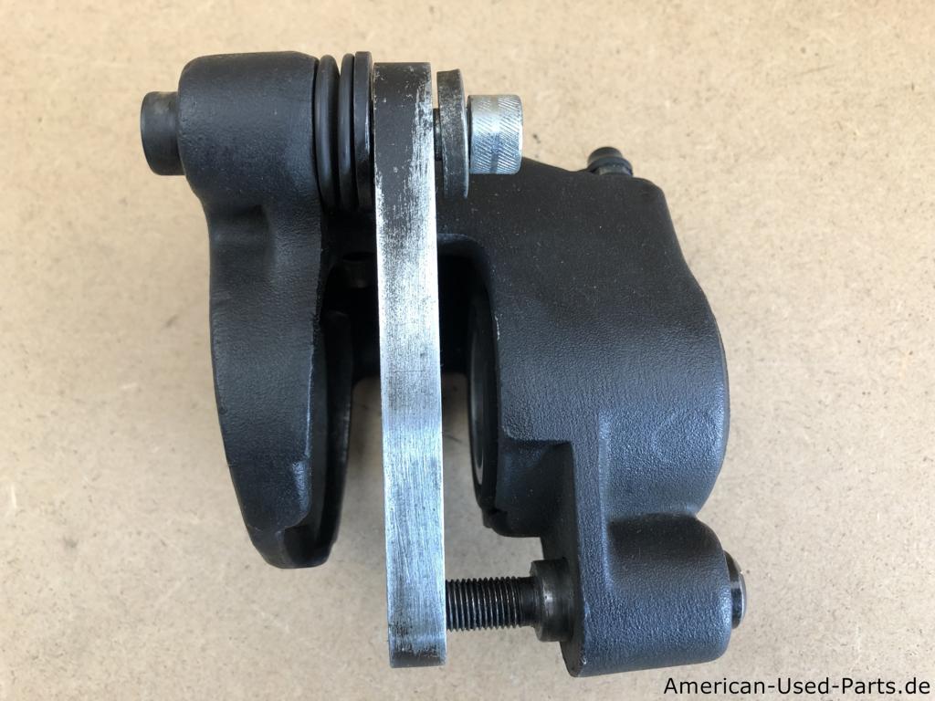

TC ist schon richtig, nur die Bremsen wurden erst 2000 geändert, die 1999er hat noch die 1 Kolben EVO Bremsen.
1999er FXDX
2000er FXDX
