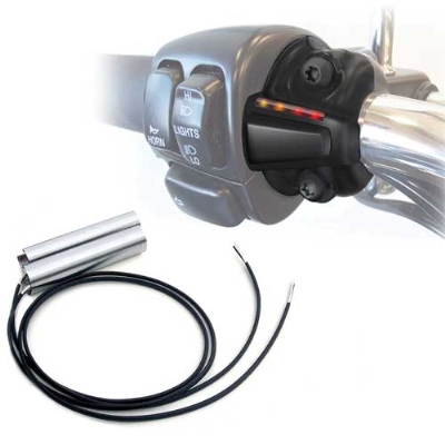

Zuallererst mal Danke für die Tips.....
Ja, es geht nur um die Schalter am Lenker.
Habe inzwischen in der Bucht ein Service Manual for Softail 95-96 geangelt und bin leider zu der Erkenntnis gelangt, dass ich wohl nicht so einfach die Schalter-Einheit werde wechseln können, da von 95 auf 96 die entsprechenden Steckverbinder stark geändert wurden.
Leider.
Da bleibt mir nur noch übrig,...
...mir mal die neuen Zodiac-Heizgriffe anzuschauen und zu hoffen, dass diese an die alten EVOs passen
...alternativ seperate Heizelemente zu kaufen..... (siehe Bild)
...oder meine schönen original Harley Heizgriffe abzuschleifen bis sie passen, in der Hoffnung, dass sie dann immer noch funktionieren...
Mal sehen.....
Wer kennt denn diese Heizelemente, was sind die Erfahrungen damit???

gugsdu mal hier heizbare griffe für HD

Wo bekommt man denn das schöne Teil her her ? Auch bei Zodiak ?
Die Frage wäre nur , werden die Griffe mit den Nachrüstsätzen wirklich warm genug

Naja,... weiß ja nicht, ob Werbung hier erlaubt ist?!
Schaut doch mal bei JP Cycles rein..... www.jpcycles.com
Die haben allerlei interessante Parts, auch a.o. Heizgriff-Platten.
