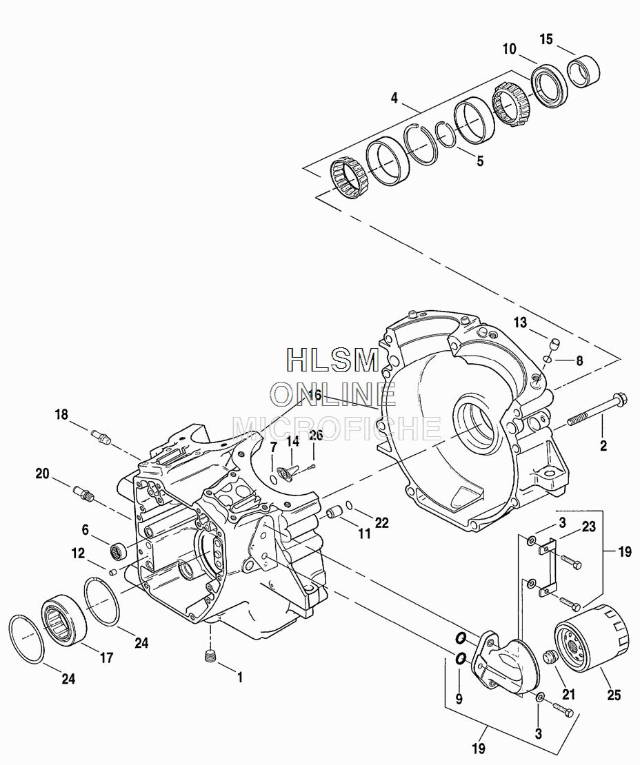

Weiß hier zufällig jemand, welche Schraubengrößen am Ölfilterhalter ( die hinter der Unterlegscheibe 3) dran sind, und welche Drehmomente gebraucht werden.
Im Partsfinder haben die keine Nummern und in dem Werkstatthandbuch kommt das Teil irgendwie nicht vor.

ich würde sagen ist die Nr.19

Bin gerade darüber gestolpert, vielleicht für die Zukunft.
Motorölfilterbefestigungsschrauben blaues Loctite und danach Zungen umbiegen 14.7 - 15.8 NM
