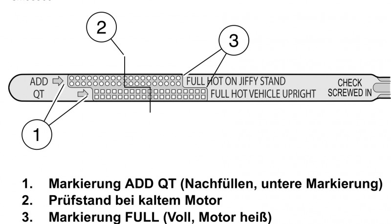

Uli hat Recht! Hier ein Bild aus dem Handbuch (Tourer 2014), das den empfohlenen Füllstand bei kaltem Motor etwa mittig zwischen Min und Max des warmen Motors angibt (2).
Attachment 455898

beweglicher Ölstab, auf dem Seitenständer messen...
starrer Ölstab, Bike waagerecht messen
auf dem Peilstab stehts aber explizied drauf... oben am eingefügtem Bild steht ja "Jiffy-Stand" = Seitenständer

"ADD QT" auf dem Peilstab signalisiert, dass man 1 Viertel Gallone (knapp 1 Liter) zufügen muss, um von Minimum auf Maximum zu kommen.
