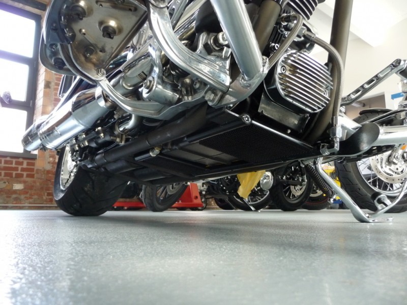

Neuer Beitrag 01.08.2019 07:53
Dir hilft der Beitrag vielleicht nicht weiter, aber dritten die vor einer ähnlichen Entscheidung stehen.  Einen Tod muss man nun mal sterben, entweder legal oder illegal. Und was sollen die Dämpfer mit dem Oil Bud zu schaffen haben? Er geht zwar weit nach hinten, aber nicht über die Dämpfer, sodass ein Produkt wie Legend Air L2 auch aus dem Rahmen stehen kann.
