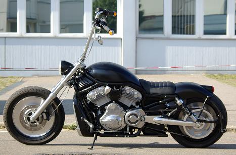

nein george
ja der sitz hätte ne idee besser ausfallen können(sporty styl,lottermann)
schau dir die fender mal von der seite an (höhe)

an der seite von der roten ist kein gerade fleche!!
deswegen konnte er den fender nicht höher setzen.
mein fender hatte eine gerde fläche(seite) von ca.130mm höhe und dann zurecht gefleckst

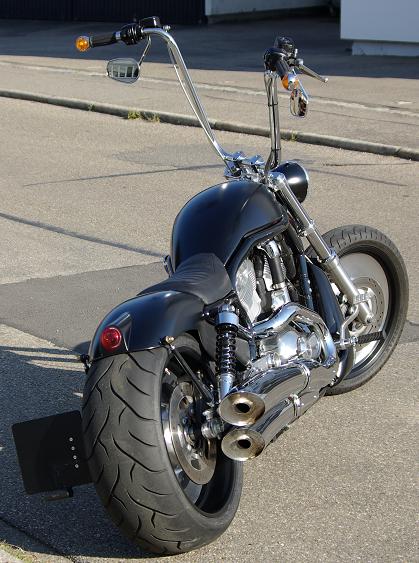

Hab endlich nochmal die Bilder gefunden, die ich meinte:
zum zitierten Beitrag Zitat von Doktor
In BN. Das Schutzblech ist am Rahmen beweglich gelagert, dadurch kann man es hinten auf 5mm zum Reifen runterlassen. Das coole ist das beim einfedern der Reifen nicht hängen bleiben kann und das Bike trotzdem die 2man Zulassung behält! Die Seitenansicht läst sich leider nicht vermeiden weil die V-Rod ziemlich hoch ist. Der Kunde wollte keine kürzere Stoßdämpfer,damit wehre es behoben.
Doktor (weil jeder Schnitt sitzt) Freude
Und der hier hats gebaut.

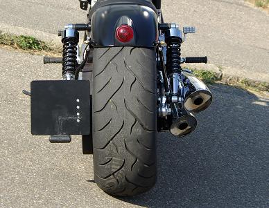

Hier noch mal was in dieser Sache. Jaja, ich weiß - gewöhnungsbedürftig...
Attachment 145641
Attachment 145642
Attachment 145643
aus Nordstrand
3739 Posts seit 16.05.2008
aus Nordstrand
Neuer Beitrag 21.10.2013 02:37
mehr als gewöhnungsbedürftig, aber endlich mal reichlich Wasser auf die Jacke. unglücklich

Im Gegensatz zu der schwarzen im oberen Post sieht die graue ja richtig gut aus. Einen dermaßen mißratenen Fender wie bei der schwarzen hab ich selten gesehen. Baby
