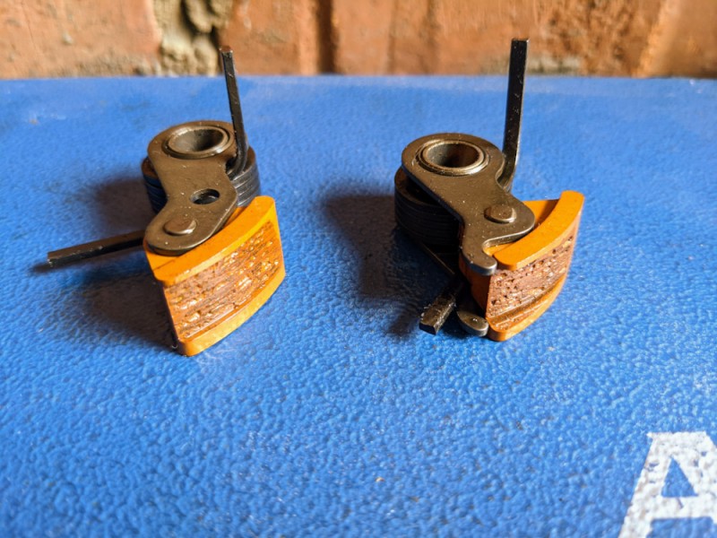

NoClueTours:
Habe gedacht ich steuere auch Mal ein Bild von meinen Steuerkettenspannern als weitere Referenz bei. Kann man ja nie genug von haben...
TC88, Baujahr 2003, Laufleistung rd. 41.000 Meilen (rd. 66.000 km)
Links der äußere, rechts der innere.
VG Martin
Danke, Martin! Für den Wechsel war es offensichtlich höchste Zeit. Weißt Du zuverlässig, dass es die ersten Spanner in diesem Motor waren? Das 2003er Baujahr war statistisch das schlechteste bzgl. Spannerverschleiß.

NoClueTours:
VG Martin
ist leider nicht nachvollziehbar, Karl
Wenn ich aber einen Tipp abgeben müsste, würde ich sagen: gemessen am wartungsbedürftigen Gesamtzustand der Dicken, sollten es die ersten sein...

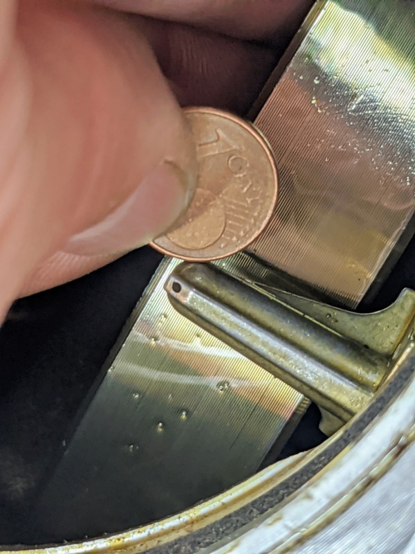

FlatSix:
Moin, ich vermute, daß die Abriebpartikel nicht nur, wie Karl schon bewiesen hat, dieZuflußbohrungen der Hydrostößel sondern auch die Spritzdüsen zur Kühlung der Kolbenunterseite verstopfen könnten.
Das ist ein interessanter Gedanke, Armin.
Wobei ich den Ölweg zu den Spritzdüsen jetzt nicht auf dem Schirm habe.
Da ich aber grade alles so schön offen habe, hier Mal ein Bild einer solchen Spritzdüse mit einem 1 Cent Stück als Größenvergleich. Nachsehen, wenn man es schon offen hat, kann ja nicht schaden...
Ich schätze, diese Öffnung ist deutlich kleiner, als die Bohrung in den Stößeln auf Karl‘s Bild.
VG Martin
Attachment 451403
Neuer Beitrag 26.05.2020 23:18
Die Löcher in den Spritzdüsen sind definitiv kleiner als die Ölbohrungen in den Hydros. Sie haben aber auch noch eine andere Aufgabe, als nur "zu spritzen". Durch die kleine Bohrung wird auch die austretende Ölmenge reguliert, was bei den Ölbohrungen der Hydros nicht erforderlich ist, denn da dienen die Bohrungen nur dazu, die Hydros zu versorgen. Die nachzuliefernde Ölmenge der Hydros wird durch die Leckverluste bestimmt, zusätzl. muss eine schnelle Auffüllung gewährleistet sein (große Bohrung ggnüber den Spritzdüsen).
