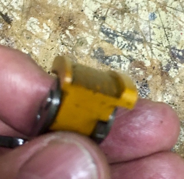

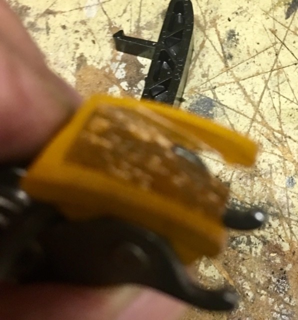

Neuer Beitrag 13.03.2019 18:18
Laufleistung nach 89000 km. Moped gebraucht gekauft. Vorbesitzer hat es regelmäßig gewartet aber Spanner nicht kontrolliert. Das Forum hat sehr geholfen was dIe Mängel beim TC betrifft. Spanner, besonders der hintere waren total fertig. Wechsel plus neue Nockenwellenlager und Ölservice hat 1000 € gekostet. Nun ist erstmal Ruhe.
Attachment 451582
Attachment 451583
