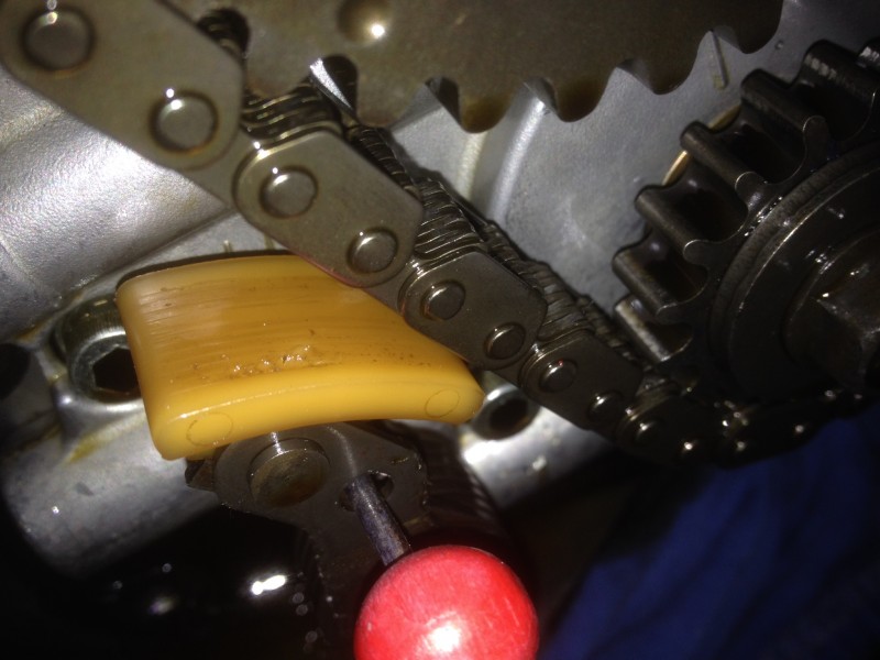

Hmmm.... komisch.... bild war drin... denk ich...
Attachment 451596
Dieser Beitrag wurde schon 1 mal editiert, zum letzten mal von 5sterne am 12.01.2019 02:53.
10208 Posts seit 05.11.2011
Neuer Beitrag 12.01.2019 08:48
Jetzt sieht man Dein Bild! 😁
Das war ja allerhöchste Zeit! Trotzdem: Dass das noch die ersten Spanner sind, kann ich mir beim Jahrgang 2003 kaum vorstellen.
*schibo · seit
*schibo
Neuer Beitrag 12.01.2019 20:11
Meine sahen bei 105 TKm auch so aus.
Jetzt habe ich seit weiteren 100km Hydraulische drin.
Hat da jemand schon Erfahrung? Zeit zum nachgucken?

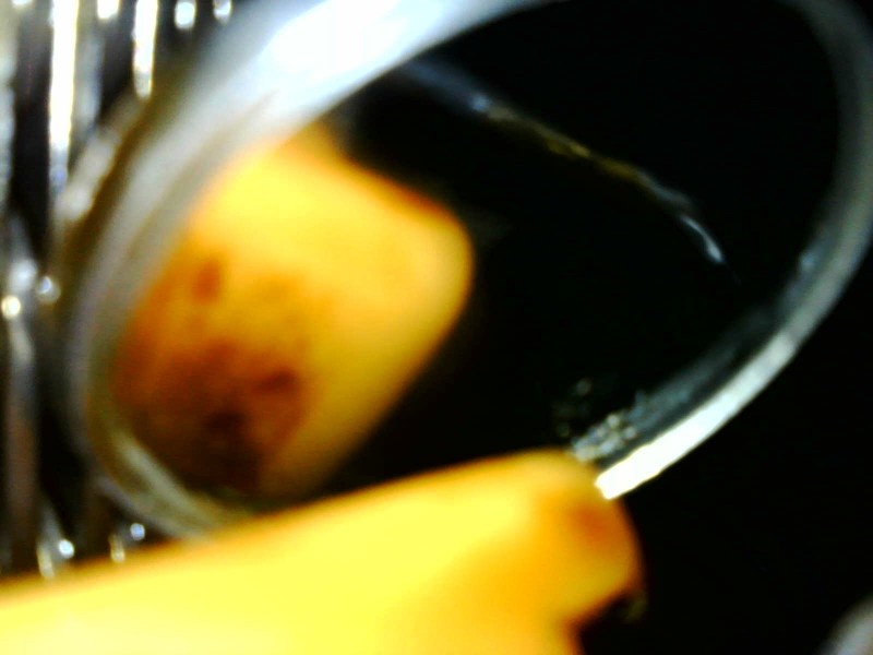

Habe heute auch mal die Gelegenheit genutzt und meine Spanner geprüft.
2001er Heritage mit ca 30t km
Ich finde sie sehen noch sehr gut aus:
https://www.bilder-upload.eu/bild-fedb22-1548795711.jpg.html
https://www.bilder-upload.eu/bild-59b9e2-1548795802.jpg.html
Hinten:
https://www.bilder-upload.eu/bild-cbb6e3-1548796041.jpg.html
Sorry, dass ich kein Bild mit angehobener Kette gemacht habe

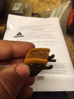

Ich wollte ja erst in ein paar Jahren wieder nachschauen. Aber die Neugierde hat gesiegt. Nach nunmehr ca. 8.500 km habe ich doch wieder nachgeschaut.
Die Legende von den nahezu unzerstörbaren CYCO-Spannern kann ich nun leider nicht bestätigen, es zeigt sich beginnendes Pitting. Den hinteren Spanner habe ich leider nicht richtig fokussiert bekommen aber der sieht nicht besser aus.
Ralf
Attachment 451562
Attachment 451563

Neuer Beitrag 30.01.2019 07:50
@Andy
Sehen vergleichsweise gut aus, wie es für das Baujahr 2001 typisch ist. Da war die Kettenqualität noch in Ordnung.
@Ralf
Ja, ist etwas enttäuschend, dass da schon Pittings sind. Trotzdem sollten die Dinger erheblich länger als die Originale halten.
