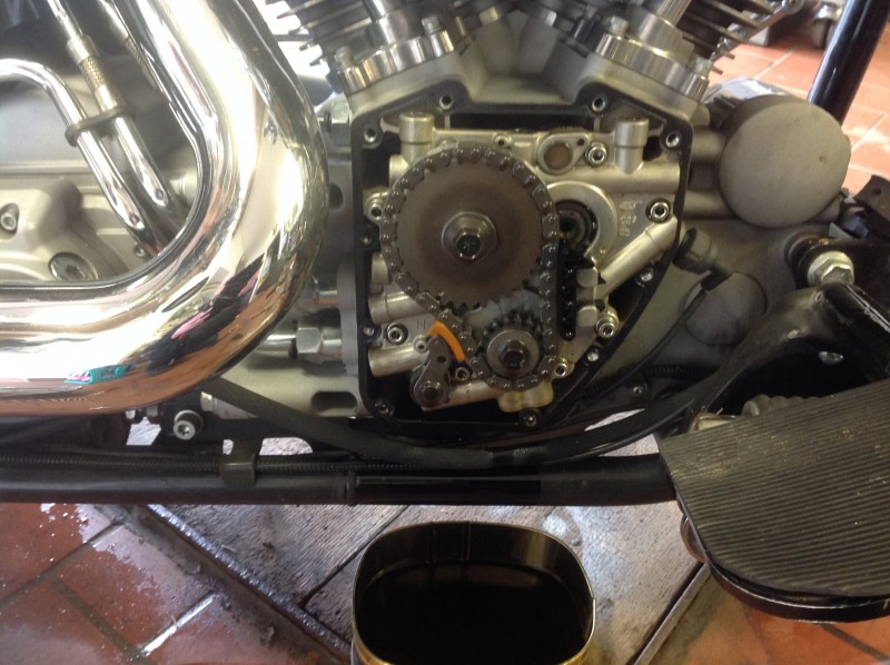

Neuer Beitrag 27.01.2018 12:54
hab gerade ne RK Bj 2004 auf der Bühne
den hinteren konnt ich schlecht fotografieren, sieht fast genauso aus.
knappe 28.000km
Gruß Chris
aus Ratingen
fährt: 2001 FLSTCI
FlatSix ist offline FlatSix
fährt: 2001 FLSTCI
Neuer Beitrag 27.01.2018 13:31
Moin Chris, das sieht ja nicht schlecht aus. Ich würde nach weiteren 10000 KM wieder nachsehen. Eventuell könntest Du ja dann auch das abgelassene Öl filtern.
Gruß, Armin.
10208 Posts seit 05.11.2011
Neuer Beitrag 27.01.2018 19:35
Ja, sieht gut aus!

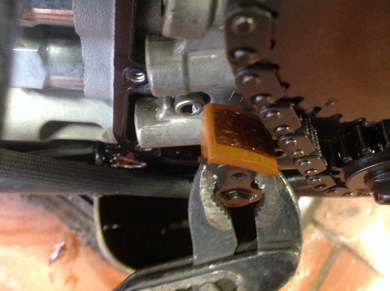

Neuer Beitrag 03.02.2018 14:56
So hab grad auch mal die Spanner geprüft , fast kein Verschleiß. TC Bj. 2006 33000 km . Wie kann ich die Bilder einfügen ?
