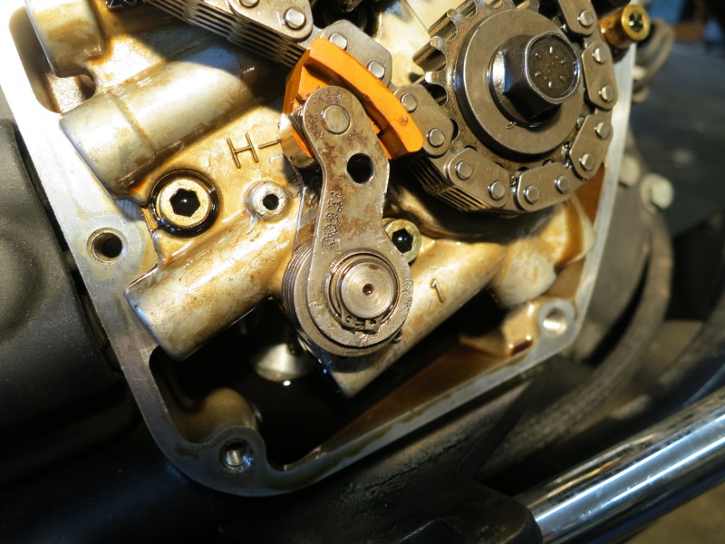

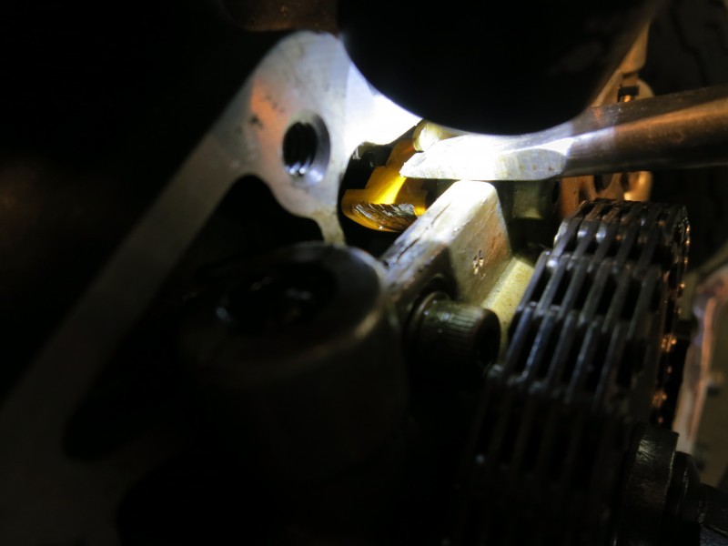

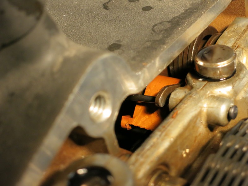

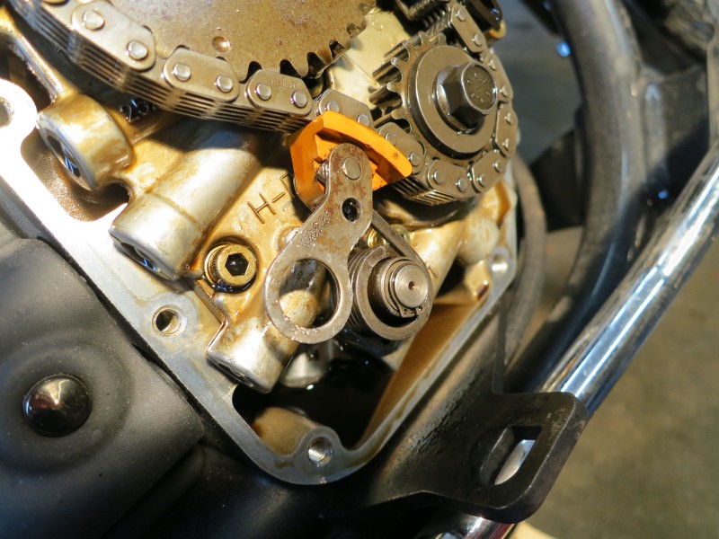

habe letztes Jahr (30/3/16) schon mal meine Spanner in Bildform reingestellt, da meinte Karl, noch ca. 5 000km,
jetzt sind es 6 000km später, also bei 31 000km, und der hintere sieht so aus (Dyna Superglide, Bj. 2003):
Ich nehme an, der nähert sich den 50%, so langsam sollte ich mich mit dem Tausch befassen... Oder was meinen die Fachleute?
Wobei ich am liebsten die Variante mit den Stirnrädern nehmen würde, aber wie ich hier gelesen habe, darf da die Kurbelwellentoleranz einen gewissen Wert nicht überschreiten (ich erinnere mich an 0,001"). Wie kann man sowas feststellen, kann man da selbst was messen?
Etwas komisch finde ich nebenbei den vorderen Spanner, da lässt sich das vordere Halteblech relativ leicht von der Achse runtermachen, hin- und herbewegen und auch wieder draufstecken. Wenn das allerdings beim Betrieb passiert (und ich erinnere mich an das Video mit dem Primärkettenspanner und wie der rumhüpft), nehme ich an, ist bald Schluss mit lustig. Oder gehört das so, hatte das schon mal jemand?
Könnte man das vielleicht mit einem Draht umwickeln, quasi fixieren und so verhindern, dass das vordere Blech wieder von der Welle runtergeht?
Vielen Dank und schöne Grüße
Roland

Hallo Roland,
ich würde die Spanner jetzt tauschen, zumal der hintere die 50% erreicht hat, und die Presspassung des vorderen Spanners offenbar schon ziemlich ausgeleiert ist. Hier irgendein Risiko einzugehen, ist vor dem Hintergrund der möglichen Folgeschäden nicht angeraten.
Ich persönlich würde bei der Kette bleiben, die jetzt schön blank poliert ist und den neuen Spannern ein wesentlich längeres Leben erlaubt. Die Spanner würde ich von Cyco nehmen, da diese das moderne Material verwenden und trotzdem wesentlich billiger sind.

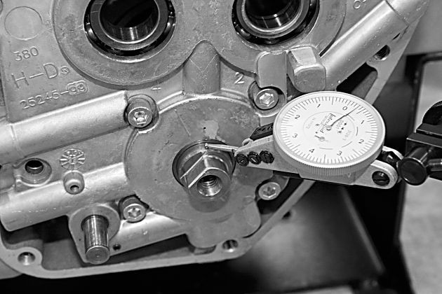

Den Runout der Kurbelwelle misst Du mit einer Messuhr bei installierter (!) NW-Lagerplatte (Bild von Andrews Cams). Für Zahnräder sollten es höchstens 0,003 Zoll sein, also knapp 1/10 mm.

Moin Roland,
der äußere Spanner sieht nicht sehr gut aus, der Spannschuh würde noch einige TKm  durchhalten, allerdings darf sich die Halteplatte nicht lösen, sonst könnte sie ohne weiteres ins Kettenmahlwerk geraten, höchst gefährlich!
Der Umstieg auf Stirnräder ist eigentlich recht unproblematisch, vorausgesetzt der Kurbelzapfenschlag (TIR) ist nicht größer als 0,003 Zoll oder 0,0762 mm, laut Empfehlung von S&S und Andrews. Stimmt das Zahnflankenspiel nicht genau, kann der Antrieb singen, weil zu eng oder klappern, weil zu luftig. Der Zapfenschlag wird einfach mit einer Messuhr ermittelt.

So eine Messuhr für die Kurbelwelle, hat wahrscheinlich nur eine Werkstatt, da muss man dann irgendwie hinkommen und dort machen lassen, kostet auch erst mal Geld...
Genügt es den zur Messung, das Zahnrad von der Kurbelwelle abzubauen, oder muss man, wie auf dem Bild, erst beide Nockenwellen ausbauen und dann die Platte wieder draufschrauben?

Hallo Roland, die Messuhr habe ich bei Bauhaus gekauft, dazu kommt noch ein stabiler Magnetfuß, die Kosten hierfür lagen unter 50€. Wichtig ist, dass der Messaufbau nicht zappelt und die Messung verfälscht. Am besten man schraubt einen 5mm starken Stahlstreifen in zwei der oberen Gewindelöcher im Nockenwellengehäuse, um daran den Magnetfuß anzusetzen. Cyco Gleitschuhe lassensich recht einfach in alte intakte Halter einnieten. Die Ölpumpe, falls unbeschädigt ist für Normalbetrieb, wie Karl sagt, völlig ausreichend.

Zur Messung des Runout müssen nur die Zahnräder der äußeren Kette runter. Die Messuhr selbst kann für diese Anwendung billige China-Ware sein.
