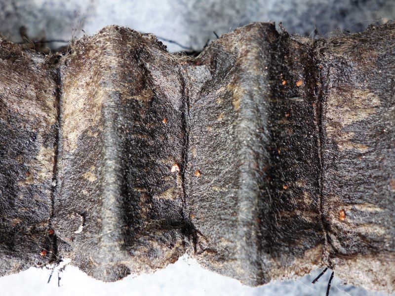

...Ab der Stunde Null beginnt die Pittingbildung auf den Spannern und deren Verschleiß.
Ich zerlege alle 8000km den alten Ölfilter und untersuche die Rückstände auf dem Filterpapier.
Hier mal ein typisches Beispiel (ohne Kommentar ):
Jetzt muss ich doch nochmals auf diese kleinen, orangen Pitting-Krümel der Spannschuhe (siehe auch Bild von Vamos weiter oben) zurückkommen: Ein Profischrauber im HTT-Forum weist zurecht darauf hin, dass diese Phenolharz-Partikel (Ausbrüche aus der Spannschuh-Oberfläche) härter als Aluminium sind und deshalb bleibende Schäden im Ölpumpenbereich der Nockenwellengrundplatte hinterlassen können. Und tatsächlich habe ich bereits beim ersten Wechsel der Spannschuhe deutliche Riefenbildung feststellen können. Für mich ist das ein guter Grund beim erneut anstehenden Spannerwechsel auf die Spannschuhe von Cyco (aus Polyamid) zu wechseln.

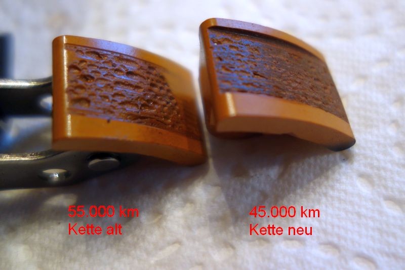

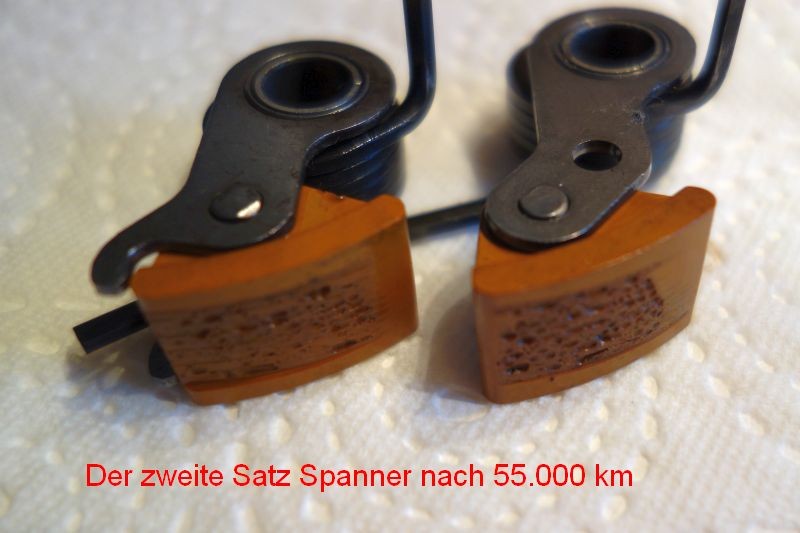

Habe heute aufgrund des tristen Wetters mal die Nockenwellen und Kettenspanner meiner Dyna (TC88, 100.000 km) gewechselt. Nötig wäre es nicht gewesen, wie man hier sieht.
Interessant, dass der zweite Satz Spanner nach 55.000 km wesentlich weniger verschlissen ist, als der erste Satz nach 45.000 km. Die gut eingelaufene Kette wirkt Wunder!

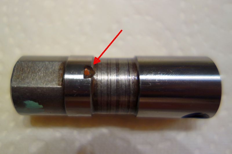

Du hast weiter oben vermerkt, dass die kleinen Verschleiß-Krümel der Spanner Ölbohrungen verstopfen können. So sah einer der Lifter aus, die ich rausgezogen habe. Die Ölversorgung dieses Lifters und damit des zugehörigen Kanals in den Zylinderkopf war zu! 😠Glücklicherweise versorgte der zweite Lifter den Kopf mit Öl.

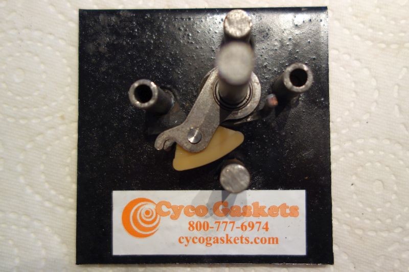

Ich habe (nicht nur deshalb) heute konsequent auf die Cyo-Spannschuhe aus Polyamid umgestellt. Hier sieht man die rustikale aber hilfreiche Nietvorrichtung mit einem Cyco Spannschuh:

Neuer Beitrag 27.11.2016 11:50
erstaunlich sind die Ausbrüche. Gibt es dafür eine logische Erklärung? Worauf mag wohl der sehr unterschiedliche Verschleiss innerhalb eines Baujahres / Baumusters zurückzuführen sein? Kann untertouriges Fahren mit schlagendem Kettentrum Ursache sein?
VG zebru
10208 Posts seit 05.11.2011
Neuer Beitrag 27.11.2016 12:31
Diese Ausbrüche sind bedingt durch die peitschende Kette und die resultierenden Schubspannungen im wenig schlagzähen Werkstoff (Phenolharz). Es sind quasi "Schlaglöcher". Deshalb sind die Cyco-Spanner aus Hochleistungspolyamid besser. Verschleißunterschiede liegen sehr wahrscheinlich an unterschiedlicher Fertigungsqualität der verwendeten Morse-Kette (Glätte und Ebenheit des Kettenrückens, auf dem der Spanner läuft).

Neuer Beitrag 27.11.2016 14:04
Karl,
vielen Dank für die Widmung des Beitrags 😁
Deine Erfahrungen bestätigen die meinigen bezüglich Verstopfen.
Dass der Zustand der Kette für den verschiedenen Verschleiss der Gleitschuhe verantwortlich
ist, behaupte ich eh schon seit Jahren

Neuer Beitrag 27.11.2016 15:45
Hi Burk,
ein paar Cyco-Spannschuhe habe ich vor Jahren mal inkl. Nietvorrichtung aus Amiland bestellt (hast pm).
