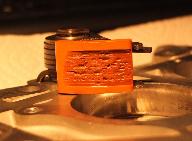

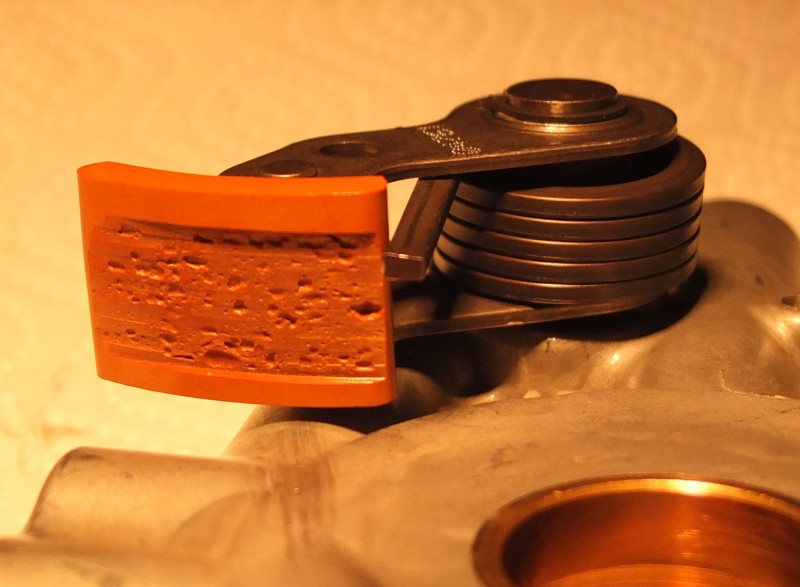

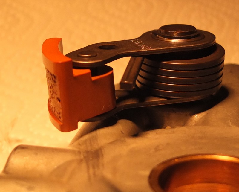

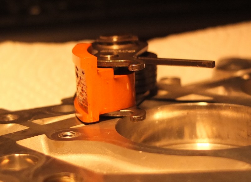

Neuer Beitrag 22.03.2016 20:15
Hier noch ein paar Daten für die Statistik:
Bj.: 2006
KM: 73000
Ich habe die Nockenwellenspanner auf die Technik ab Bj. 2007 umbauen (Umbausatz von ScreamingEagle) lassen. Ich habe mich anhand der KM und angefressenen Laufflächen dazu entschieden.Laut Handbuch HD sollte dann gewechselt werden, wenn die Hälfte der Laufflächenhöhe unterschritten ist. Hinzu kam ein defekter Hydrostössel. Mein Schrauber lehnt übrigens den Einbau von teilbaren Stösselstangen ab. Seiner Erfahrung nach laufen sich Diese in den unteren Abdichtungen ein. Außerdem lassen sich die Öffnungs- bzw. Schließzeiten der Ventile nicht optimal einstellen.

10208 Posts seit 05.11.2011
Neuer Beitrag 22.03.2016 20:27
Danke, Peter! Das Ergebnis passt gut zu unserer Erkenntnis, dass die späten TC88 (ab 2004) wieder gute Ketten und deshalb langlebige Spanner hatten. Zur Not hätten Deine Exemplare wahrscheinlich noch die 100.000km erreicht.
Was Dein Händler bezüglich verstellbaren Stösselstangen gesagt hat, ist mir ein Rätsel. Aber Hauptsache, er hat gute Arbeit abgeliefert. 😁
