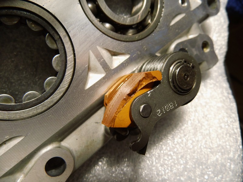

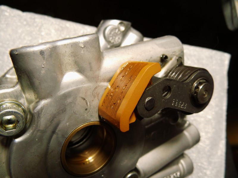

Softail Standard, Jan.2001, 27 Tausend Meilen:
Der vordere Spanner. Auf den ersten Blick keine Aktion nötig...
Der hintere Spanner ist, wie erwartet, wesentlich mehr verschlissen. (Bruch bei Ausbau)
Da das Mopped ein Saisonkennzeichen hat, im Moment also nicht fahrbar ist,
und ich ‘Bock auf Basteln‘ hatte, war der Entschluß schnell gefasst.
Außerdem hatte Charly mir die Teile mitgebracht, so daß der finanzielle Aufwand kleinstmöglich blieb.
Und eine leistungsfähigere Ölpumpe als Beifang ist ja auch nicht schlecht.

E-Glider:
Habe mir die vollrolligen Torringtonlager (kurbelgehäuseseitig) für die Nocken besorgt.
Lohnt sich der Austausch? Ich müßte nämlich nach dem Wechselwerkzeug Ausschau halten, und das kann dauern...
Nach meiner Erfahrung lohnt sich der Austausch unbedingt. Das Problem ist die mangelnde Qualität der Nockenwellen, deren Lagerzapfen den inneren Laufring des Nadellagers bilden. Bei einer meiner Nockenwellen (Dyna 2003), war schon nach 45.000km eine deutliche Pittingbildung am Lagerzapfen zu finden, was unausweichlich zu einer Zerstörung des Lagers bzw. zu einem kapitalen Motorschaden geführt hätte. Die käfiglosen Torringtons reduzieren die Flächenpressung auf den Lagerzapfen erheblich.
Bezüglich Werkzeug lies mal das und wende Dich dann vertrauensvoll an Uli Fingerle. Er hat auch schon Sepp und mir großzügig geholfen. Nochmals Danke Uli!

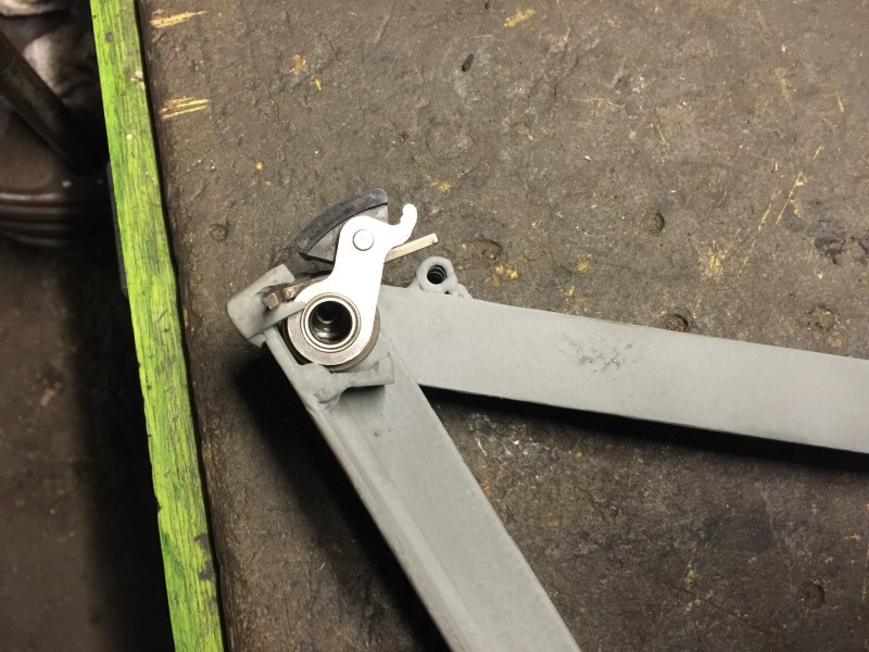

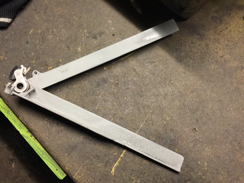

Hab ich mir heute auf der Arbeit aus ein paar reststücken zusammengeschweißt.
hab das werkzeug nachgebaut von nem anderen video bei youtube.
Ist kein hexenwerk. mal sehen ob es sich auch im einsatz bewährt.

Hallo Lars,
bin gespannt! Die Schwierigkeit dieser Methode besteht darin, dass der vorgespannte Federschenkel nicht mehr achsparallel steht. Deshalb ist das Einfädeln des scharfkantigen Federschenkels in das Loch der Lageplatte bei gleichzeitigem Auffädeln des Spanners auf den Lagerzapfen mit ziemlichem Gewürge verbunden. Bei mir hat sich der (Original-)Spanner dabei in seine Einzelteile zerlegt. Der vernietete Cyco-Spanner könnte da etwas robuster sein. Bitte berichte, wie es bei Dir geklappt hat.

Ich werde berichten, vorher werd ich wohl den federbügel unten abrunden und entgraten damit er besser flutscht. Dazu kurz mitm akkuschrauber und dem kegelsenker an der nockenwellen-platte das kleine loch für den federspannbügel ansenken. dann sollte das ganze funzen.
