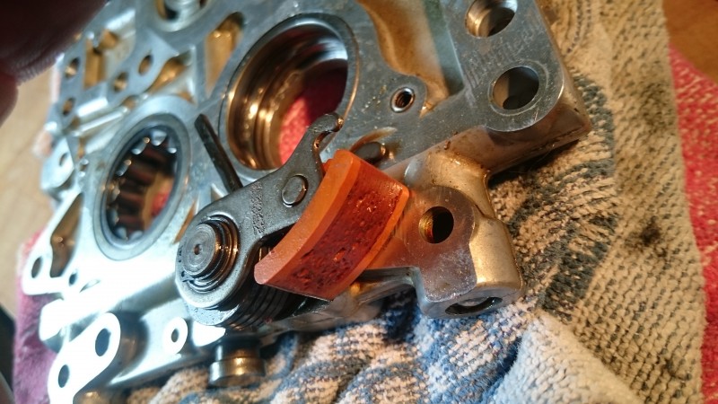

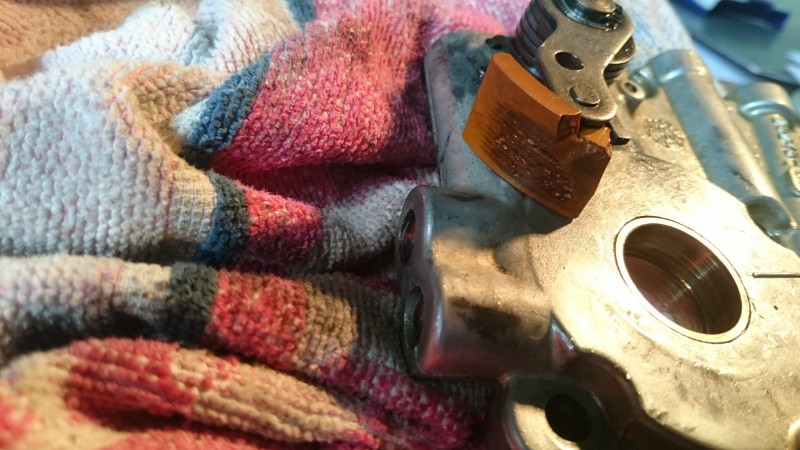

Neuer Beitrag 27.07.2015 18:34
so, nun mal die rückmeldung.........
es hat tatsächlich so lange gedauert, bis die fuhre wieder auf der strasse stand!!
entgegen plan a (stirnradantrieb) habe ich mich nach rü mit dem "verantwortlichen" motortuner doch für die lösung mit den hydraulischen spannern entschieden.
seine bedenken gingen in erster linie in richtung geräuschentwicklung, aber auch dahin, das bei stärkeren federn "eigentlich" auch eine startentlastung in form von deko-ventilen oder speziellen nockenwellen erforderlich wäre.
ich schau mal, ob ich die bilder in reihenfolge reinbekomme
hier erstmal der vordere nockenwellenspanner. kaputt gegangen ist er bei der demontage. laufleistung dieses spanners: ca. 18tkm. deutliche pittings, aber noch keine einschnürung
im folgenden bild: der aussenlaufring des "bösen" lagers. leider nicht richtig fokussiert, aber man erkennt die beiden ausbruchstellen. die laufflächeder kugeln sieht aus wie mit eeiner schrubbscheibe bearbeitet. das lager hat sich beim ziehen der nockenwelle dann restlos aufgelöst.
oben auch gut zu sehen: der hintere gleitschuh. laufleistung so ca. 50tkm. immer noch akzeptabel.
hinten ist das tonnenlager zu erkennen, das vermutlich im zuge der leistungssteigerung eingebaut wurde.
die ölpumpe hat wie schon vorher erwähnt starke riefenbildung, wurde deshalb sowieso gegen die leistungsstärkere ersetzt.
habe die maschine die ersten paar hundert km bewegt: tadellos.
costa quanta: einschl. tüv, neuen entlüftungsventilen in den rokkerboxen sowie neuer druckleitung im tank: knappe 2000 europa. auweia.

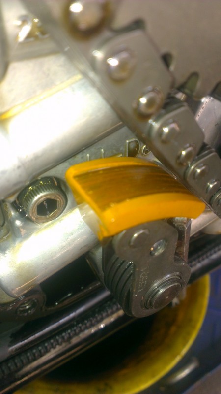

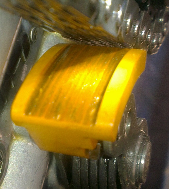

Neuer Beitrag 23.08.2015 15:43
habe heute Ölwechsel gemacht und war neugierig.
Km-Stand: 23440 Km
Eure Meinung?
Attachment 451346
Attachment 451347
10208 Posts seit 05.11.2011
Neuer Beitrag 23.08.2015 19:06
Der Spanner kann m. E. noch 10.000km laufen. Aber: Bei meiner 2003er war der hintere Spanner schneller am Ende! Wie sieht der aus?

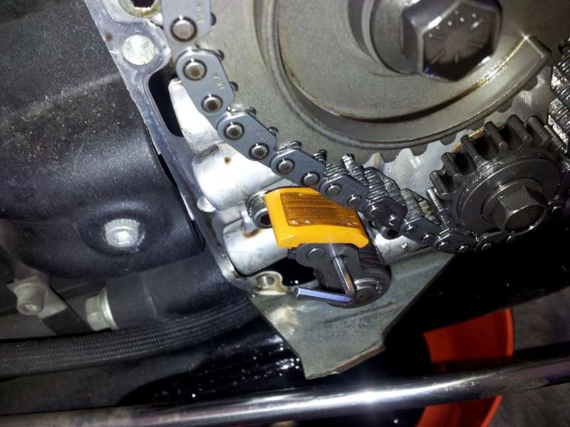

Neuer Beitrag 22.09.2015 19:36
pppppfffffffffff!!!!!!
Jetzt hab ich endlich den ganzen Thread durch!
Hab ja meine Dyna SuperGlide (EZ 02.2001) erst Ende Juni mit 19500 km gekauft. Eigentlich wollte ich fahren und nicht schrauben. Deshalb keine Shovel oder Panhead. Und nu bin ich doch kräftig am Schrauben.
Meine vordere Kopfdichtung hat sich verabschiedet. Hab dazu schon in einem anderen Thread ein paar Fragen dazu gestellt. Am Samstag war dann Schraubertag. Da ich eine Schraube abgerissen habe (Bericht folgt im anderen Thread) rief ich unter anderem einen Harley-Schrauber deswegen an. Er riet mir dann, im Zuge dessen, auch gleich, das Steuergehäuse mal aufzumachen und nach den Spannern zu schauen.
Da bin ich doch gleich ins Forum und hab diesen Rattenschwanz von Thread gefunden.
Hier der Zustand des vorderen Spanners bei 22000km:
Vom hinteren habe ich kein Bild. Man sieht aber noch keine äußeren Spuren, dürfte also auch in Ordnung sein. Werde ihn mir aber noch mal genauer anschauen.
Sobald ich die Ersatzteile (Schraube und Dichtung) habe, wird am Freitag oder Samstag das Teil wieder vervollständigt.
Armin
Attachment 451348
Roki 63 · seit
Roki 63
Neuer Beitrag 01.10.2015 08:29
hallo armin,
das sieht in der tat noch ausreichend passabel aus......
