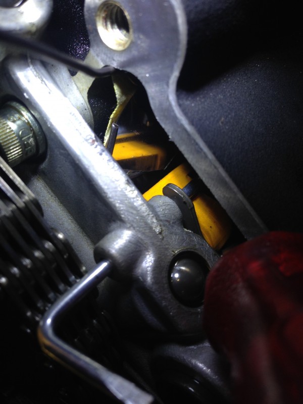

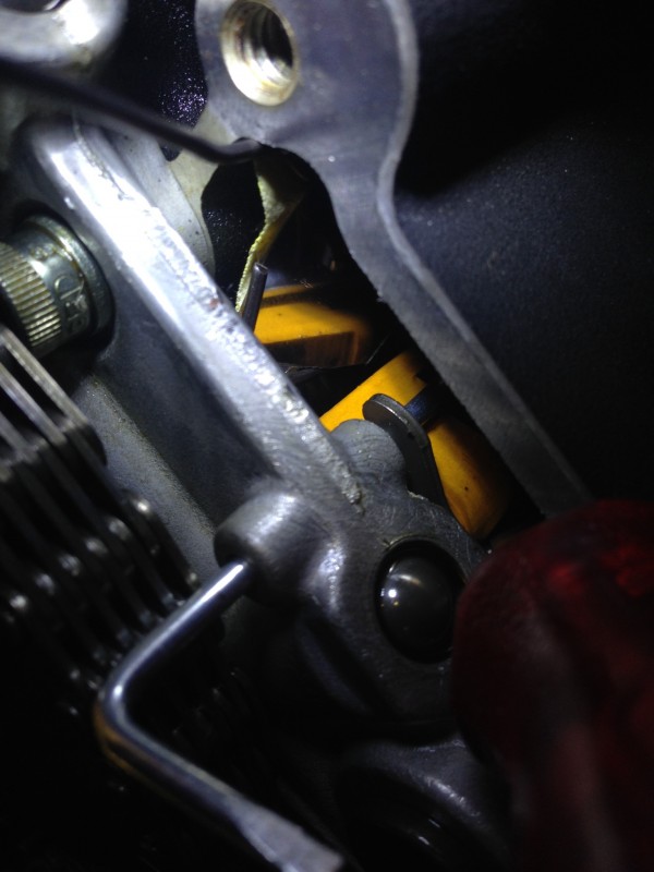

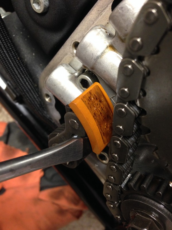

Werte Forumgemeinde möchte auch mal ein wenig Info beitragen
Street Glide 2006   mit 65.000km  im Oktober 2014 gebraucht gekauft, selbst noch 700km gefahren
Jetzt 03.2015 nachgesehen.
fand die Spanner sehen noch gut aus und werde diese Saison beruhigt fahren.
Da der Deckel am Nockenwellenatrieb sich extrem gewehrt hat, konnte ihn nur mit Holzklotz und Hammer öffnen und die Dichtung hart wie Glas war, nehme ich mal an das dies noch die orginalen Spanner sind.
Vom Vorbesitzer bzw. seiner Werkstatt konnte ich keine Info über einen bereits stattgefundenen Spannertausch bekommen ( Aussage beim TC88 ist kein Problem darüber bekannt)
Wilfried
Attachment 451336
Attachment 451337
Attachment 451338
Attachment 451339

Hallo Wilfried,
das sieht für die gegebene Laufleistung mehr als ordentlich aus. Es stützt die Vermutung, dass HD nach dem Tiefpunkt der Kettenqualität (rund um das Baujahr 2003) in Richtung Ende der Laufzeit des TC88 wieder bessere Ketten verbaut hat. 😁
Beim ersten Öffnen des Steuergehäusedeckels meiner Dyna (25.000km) musste ich auch mit Hammer und Hartholzklotz arbeiten.
Da der hintere Spanner sehr progressiv verschleißen kann, würde ich nach 15.000km wieder nachsehen.

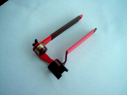

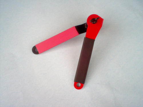

Darauf hat die Welt seit 1999 gewartet: Ein Tool zum Wechsel der Kettenspanner ohne Auspressen der Nockenwellen!
http://mcspareparts.com/epages/40a0c441-...2/Products/%231

👏Das ist doch mal etwas und dann für 34$.
Sieht auf jeden Fall professioneller aus, als wie die Modelle aus dem Netz.

Nach eingehender Beschäftigung mit diesem Foto bin ich skeptisch, ob das von mir bestellte Werkzeug wirklich funktioniert. Auf Basis eigener Versuche kommt es bei einem Spannerwerkzeug darauf an, dass die vorgespannte Feder des Spannschuhs perfekt ihre zylindrische Form und ihre Position innerhalb des Spanners behält. Andernfalls lässt sich der axiale Schenkel der Feder nicht gewaltfrei in die Borhrung der Nockenwellenplatte und der Spanner mit Feder nicht gewaltfrei über den Lagerzapfen schieben (Die Federkräfte sind enorm!). Kommen beim Aufschieben wegen einer klemmenden Feder größere Kräfte ins Spiel, zerlegt sich der aus Blechteilen zusammengepresste Arm des Spanners in seine Einzelteile. Auf Youtube von Bastlern vorgestellte und offensichtlich funktionierende Werkzeuge sorgen mit ausgeklügelten Stützelementen dafür, dass die Feder beim Spannen in Form bleibt. Ein einfaches, zylindrisches Rohr (Farbe Schwarz im Foto oben), in das der Spanner eingelegt wird, bietet keine ausreichende Stützfunktion für die Feder, wenn diese über den Spannhebel (Farbe Rot im Foto oben) gespannt wird.

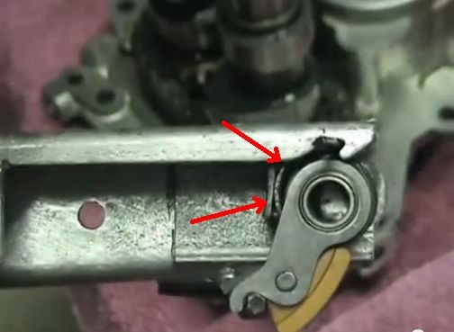

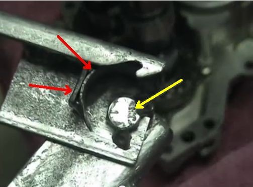

Neuer Beitrag 23.03.2015 22:03
Zitat Ich (Sieht auf jeden Fall professioneller aus, als wie die Modelle aus dem Netz.)
aber...
Zitat Karl H. (...sorgen mit ausgeklügelten Stützelementen dafür, dass die Feder beim Spannen in Form bleibt.)
z.B. siehe rote Pfeile auf den Fotos. Wobei ich der Meinung bin, das die abgeschliffene Gelenkschraube (gelber Pfeil)
auch noch als Stützelement dient. Kann mich natürlich auch irren.
Gruss Manni

10208 Posts seit 05.11.2011
Neuer Beitrag 23.03.2015 23:23
Ja, Manni, sowas meinte ich! 😁
