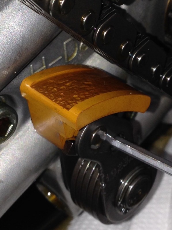

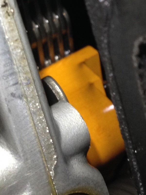

Neuer Beitrag 28.12.2014 01:53
Hallo Gemeinde,
mein Beitag noch zur Kettenspannerstatistik:
Dyna Sport FXDX, EZ 12/2003, 30.500 km, Motor Serie.
Vorderer Spanner ca 1,5 mm eingelaufen. Sieht weniger schlimm als auf dem Foto aus.
Hinterer Spanner kein Verschleiss sichtbar. Aber auch nach Abheben nicht gut einsehbar.
Leider unscharfes Foto, da keine drei Hände verfügbar.
Gruss Maxim
Attachment 451319
Attachment 451320
