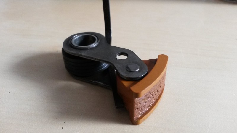

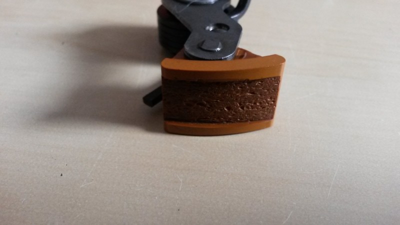

Na, da hätte ich auch noch einmal euren fachkundigen Rat bezüglich meiner
Kettenspanner gewusst....
ich warte noch auf Spanner von Zodiac und überlege mir meine alten Spanner solange vielleicht noch einmal einzubauen. ....was meint ihr ? Der sekundäre hat fast gar keinen Verschleiß aufgewiesen und der virdere siehe Bild.....
ist eine 2005er fxdci mit 59000 km...
Attachment 451565
Attachment 451566
Dieser Beitrag wurde schon 1 mal editiert, zum letzten mal von v2cruiza am 04.04.2014 13:15.

Dein Spanner ist ca 40% durch, soweit ich das am Bild beurteilen kann.
50% ist die Verschleißgrenze laut Harley.
Wenn das die ersten Spanner sind, die also knapp 60.000km gelaufen sind, sind theoretisch noch über 5.000km Laufstrecke drin.
Ich würde zur Sicherheit wechseln!

Naja, austauschen werde ich sie auf jeden Fall - da die bestellten Spanner aber im Rückstand sind, war jetzt eher die Frage, ob ich die alten Spanner die zwei Monate noch mal fahre.
ich denke, das mach ich
Auf jeden Fall erst einmal danke für’s Begutachten !!!

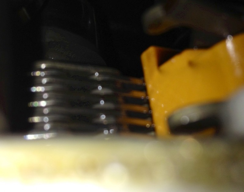

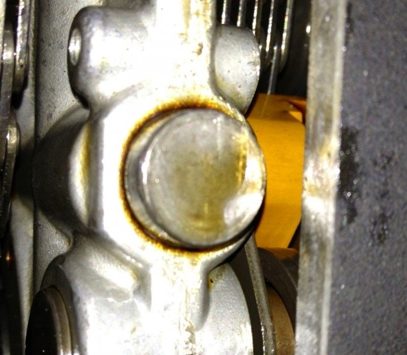

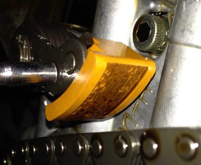

Neuer Beitrag 07.04.2014 21:35
Jetzt, ein Jahr später und mit nunmehr 36.500 Kilometer habe ich die Nockenwellenketten-Spanner erneut geprüft. So wie es aussieht, hat sich die letzten 8.000 Kilometer nichts verändert. Ich finde, dass die Spanner noch sehr gut aussehen und noch einige Jahre halten werden.
Ralf
Attachment 451555
Attachment 451556
Attachment 451557
