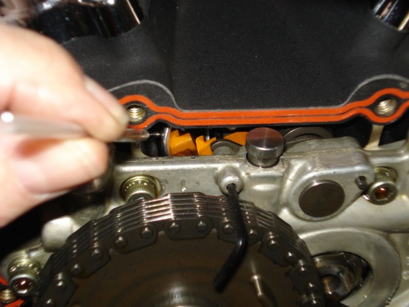

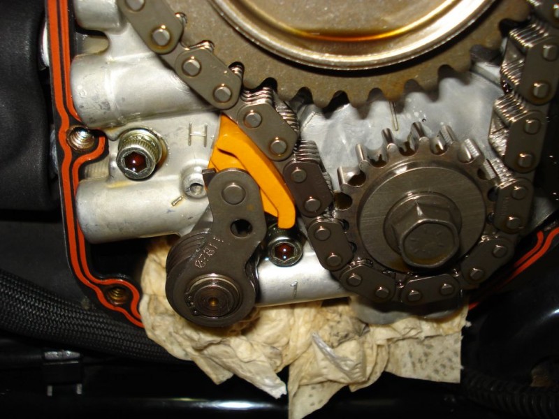

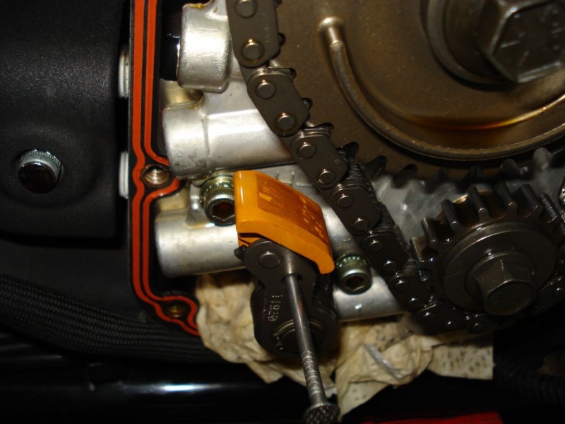

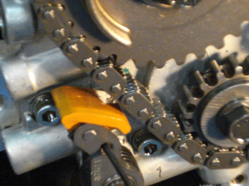

Neuer Beitrag 02.01.2014 16:10
Hallo und ein frohes neues Jahr 2014
Um zu wissen was die Zukunft so bringt haben die Auguren ja früher gerne mal in den Eingeweiden nachgesehen,ich habs dann mal etwas moderner gehalten und mal nach den Nw-spannern gesehen.
Vor 3 Jahren mit 29000Km sah es so aus:
und hier das nächste Bild von heute, 50.000km
...und das nächste
Ich denke es bleibt vorest mal noch, da laut Handbuch ein Tausch erst bei Abnutzung ab der Hälfte ein austausch notwendig wird.
Gruß Jörg

10208 Posts seit 05.11.2011
Neuer Beitrag 02.01.2014 17:02
Danke für die Bilder, Jörg!
Sieht gut aus. Beim 2001er Jahrgang war die Welt halt noch in Ordnung. 😁

FXDXFIX ist offline FXDXFIX
282 Posts seit 19.04.2012
Neuer Beitrag 04.01.2014 03:50
Danke Karl. @ Jörg, da hat sich ja in den letzten 21.000 Kilometern, bis auf etwas Pitting, wenig verändert. Fährst Du eher Langstrecken oder bist Du auch oft auf Kurzstrecken unterwegs? Meine Nockenwellenkettenspanner sahen, nach deutlich kürzerer Distanz im Gemischtbetrieb, schon etwas beanspruchter aus. Ich werde in Kürze noch einmal reinschauen, um zu vergleichen. Ich hoffe, dass sich das Fortschreiten der Abnutzung ähnlich moderat verhält, wie in Deinem Fall.
Ralf

Neuer Beitrag 04.01.2014 21:34
Hallo Ralf,
fast ausschließlich Landstraße(Frankreich)und jedenfalls Langstrecke,keine Eisdiele oder Brötchen und Extratouren nur zur Tanke möglichst auch nicht.Autobahn nur notgedrungen und dann ca. 110-120 km/h.
Habe das Möp 2008 mit 17000km (Händler,1.Hand, aber ohne Handbuch bzw.Serviceheft)gekauft,also Fahrleistung fragwürdig,seitdem Wartung selbst gemacht,Schmierstoffe von Rev-Tec.
Gruß Jörg
