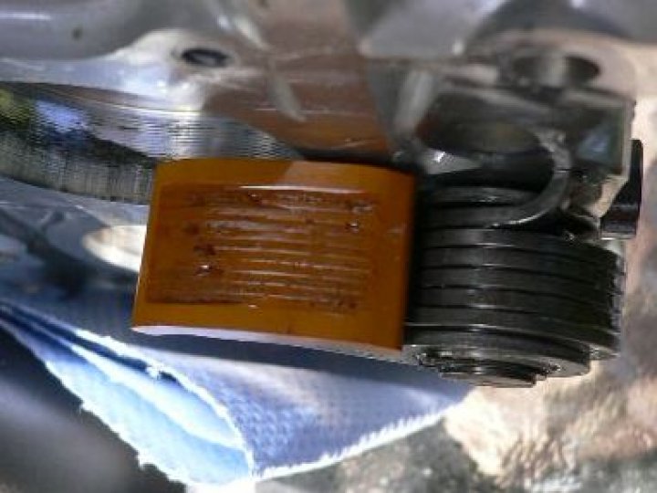

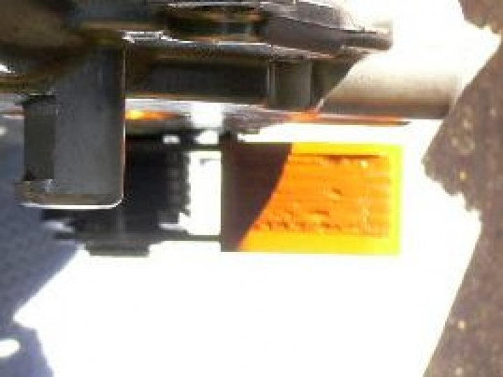

Neuer Beitrag 11.05.2012 16:22
N´Guuude, Männers.
Wem darf ich drei Bildchen meiner Spanner schicken (RK 2002 mit 17400 km), der sie hier dranbabbd?
Ich bin zu doof, die Bilder größengerecht an meinem Text zu fügen🤪.
Gruß und Danke für´s Verständnis😜,
Pit.

Neuer Beitrag 11.05.2012 22:43
Hallo Pit,
Hier sind Deine Bilder! Schreibe einen Beitrag dazu und füge die Bilder mit kopieren/einfügen in Deinen Beitrag ein.
Ich werde dann diesen Beitrag wieder löschen.
Hier der Spanner hinten (noch recht ordentlich in Schuss)
und der Spanner vorne (auch nicht zwingend zu wechseln)
Attachment 457011
Attachment 457012

Neuer Beitrag 11.05.2012 23:08
Hallo Pit,
l
wenn schon alles draussen ist, würd ich die aber gleich wechseln
10208 Posts seit 05.11.2011
Neuer Beitrag 12.05.2012 07:53
Ja, das würde ich bei so viel investierter Arbeit (Nockenwellen demontiert) auch tun!
