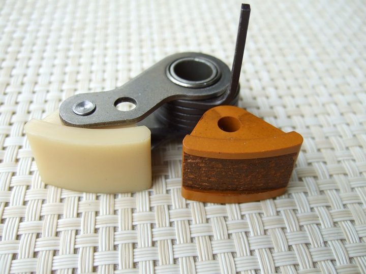

Heute habe ich mal unter Verwendung des weiter oben beschriebenen Reparatursets von Cyco Gaskets einen verschlissenen Kettenspanner erneuert.
Unten seht ihr den Spanner mit neuem Schuh und den alten Schuh zum Vergleich.
Erkenntnis: Die Montage-Vorrichtung von Cyco kann man sich bei etwas handwerklichem Geschick auch sparen. Damit kostet ein Satz (!) neuer Spannschuhe so viel wie ein verchromter H-D Ölfilter
Nachtrag: Wie weiter oben schon erwähnt, ist der Cyco-Schuh aus hoch hitzebeständigem Polyamid PA 46, welches auch bei einem mir bekannten Hersteller von Premiumautomobilen für den gleichen Einsatzzweck Verwendung findet.

@Karl
Wie viele km sind die Spanner jetzt drin gewesen? Du hattest doch 2010 gewechselt.
Sehen schon wieder gut abgerubbelt aus.
Sepp
10208 Posts seit 05.11.2011
Neuer Beitrag 05.05.2012 16:30
Nein, Sepp, so viel fahre ich natürlich nicht!
Das ist noch ein alter Spanner von "damals".
