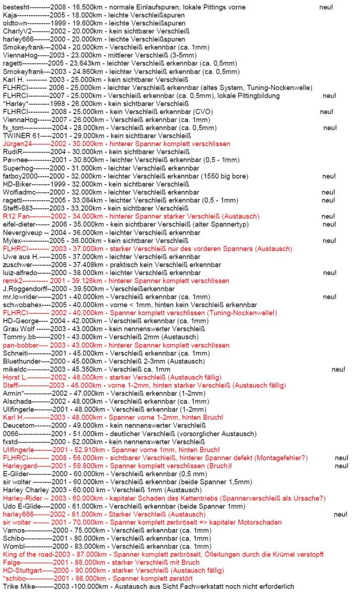

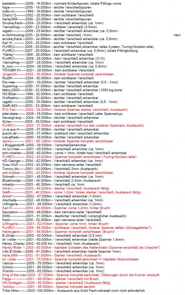

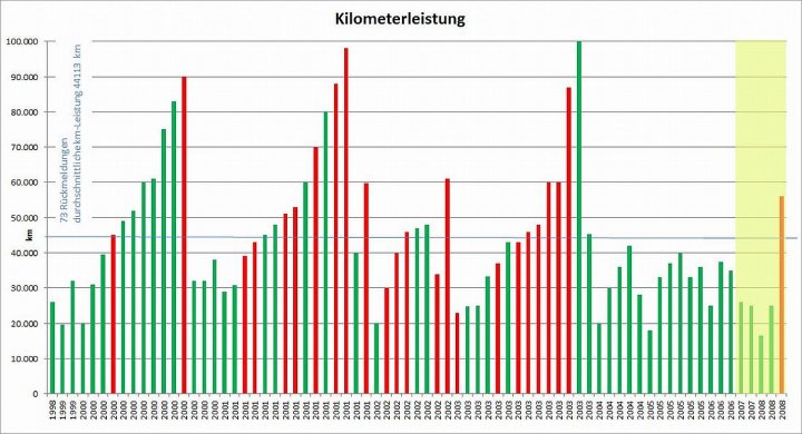

Sodele: Hier mal wieder eine aktualisierte Statistik 😁
(Rolf baut das jetzt in sein Balkekdiagramm ein. Veröffentlichung, sobald verfügbar)
Attachment 451505

Daaankeee!
Attachment 457008

Danke auch für die neue Tabelle und die Grafik. Aber was ich noch fragen will: wer wird denn in die Statistik aufgenommen und wer nicht?

Sorry, Peter, mein Versäumnis: Deine Meldung habe ich soeben eingetragen (siehe Grafiken oben)!
Wer Baujahr, Kilometerstand und Verschleißzustand beider (!) Spanner angibt, kommt auf die Liste!

Na denn:
Attachment 451506
