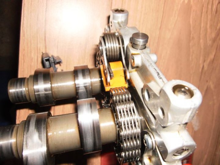

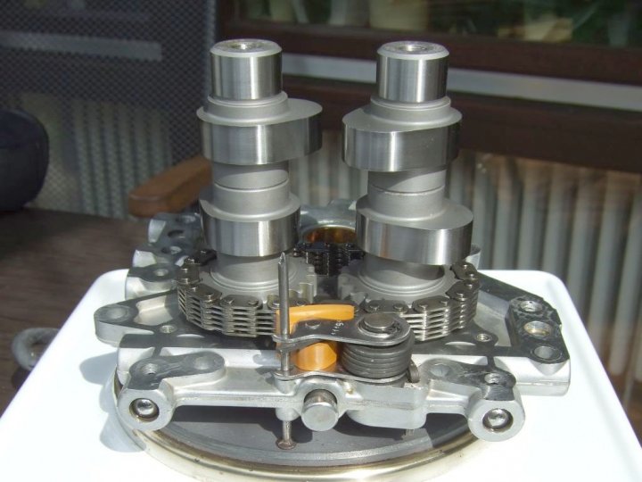

Neuer Beitrag 14.01.2012 11:27
Hier bilder vom hinteren,
der gesichert mit einem sägering,
den brings ohne nockenwellenplatte ausbau nicht runter
BLUETHUNDER
Mehlfach
Attachment 451444
Attachment 451445
BLUETHUNDER
Dieser Beitrag wurde schon 1 mal editiert, zum letzten mal von BLUETHUNDER am 14.01.2012 12:17.
SuperGauzy · seit
SuperGauzy
Neuer Beitrag 14.01.2012 11:34
Also um den hinteren Spanner zu wechseln muss ich die Nockenwelle erwärmen und auspressen? 🤪
www.2radwerk.de
fährt: FLHT
3290 Posts seit 15.06.2008
fährt: FLHT
Neuer Beitrag 14.01.2012 11:46
Nockenwellenplatte oder wie sich das ding nennt,
mit sammt der nw müssen raus,
willste die lager auch wechseln müssen die nw auch einzeln raus.
