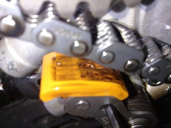

Neuer Beitrag 18.05.2011 00:16
zebru:
Für die Laufleistung geringer Verschleiss . Gibt es eine techn.Erklärung für die porigen Auskolkungen? Mir ist der Grund für die offensichtlich aussermittige Anlenkung des Gleitschuhs nicht klar. Kann jemand mehr dazu sagen ?
mfg zebru
Die porigen Beschädigungen würde ich auf örtliche Überhitzung (verbunden mit Ausgasungen) zurückführen. Dafür sprechen auch die angeschmolzenen Ränder der Kettenlaufbahn.
Die Gleitschuhe lenkt man exzentrisch an, um einen möglichst gleichmäßigen Anpressdruck über die volle Länge zu erreichen. Unter dem Einfluss der Reibung zw. Kette u. Schuh dreht sich letzterer um seine Drehachse am Arm. Das "geschobene" Ende (dasjenige, das in Kettenlaufrichtung vor dem Drehpunkt liegt) wird dadurch fester angepresst als das "gezogene" Ende, das nach dem Drehpunkt. Durch Verlagerung des Drehgelenkes (und des Einleitungspunktes der Anpresskraft) wird ein mehr o. minder gleichmäßiger Anpressdruck über die Länge des Gleitschuhes erreicht. Einfluss auf den tatsächlichen Verlauf des Anpressdruckes (bei gegebenen mechanischen Verhältnissen) hat die Reibung zw. Kette u. Schuh, abhängig von der Art der Schmierung. Hier liegt Mischreibung vor, bei reiner Flüssigkeitsreibung gäbe es keine verschlissenen Gleitschuhe. Ergo wird auch hier das verwendete Öl Einfluss auf die Anpresskraft haben, ebenso wie es (befürchte ich) Einfluss auf die Haltbarkeit des Kunststoffgleitschuhes hat.

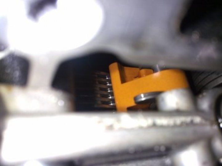

Neuer Beitrag 20.05.2011 10:27
habe nachgeschaut.
Night Train Bj 2000 32400 Km.
http://286678.forumromanum.com/member/forum/show-user_286678-1155-1081944-nockenwellenkettenspanner_fron.html
Habe mich dazu entschieden sie noch diese Saison draufzulassen und erst nächsten Winter zu wechseln.
Grüsse aus der Altmark
Wolfi.http://286678.forumromanum.com/member/forum/show-user_286678-1155-1081943-nockenwellenkettenspanner.html

Neuer Beitrag 20.05.2011 11:43
Hi Daniel.
Der Verschleiß schreitet progressiv fort...
Bei meiner 2000er waren es bei 60.000km erst ein halber Millimeter.
Wie lang wird deine Saison?
Wolfgang
Hoffentlich kommt es nicht so schlimm, wie es schon ist!
