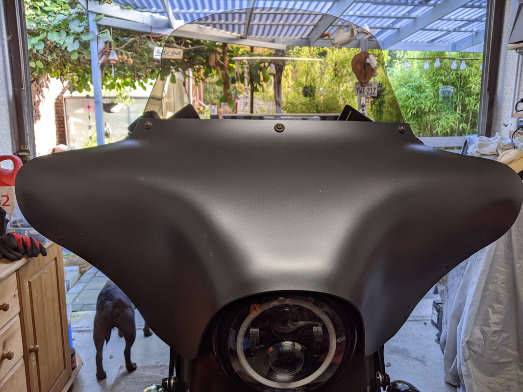

9“ Spoilerscheibe von Memphis Shades angebaut, morgen mal fahren und schauen was die 🌪️ so machen oder nicht🙄
