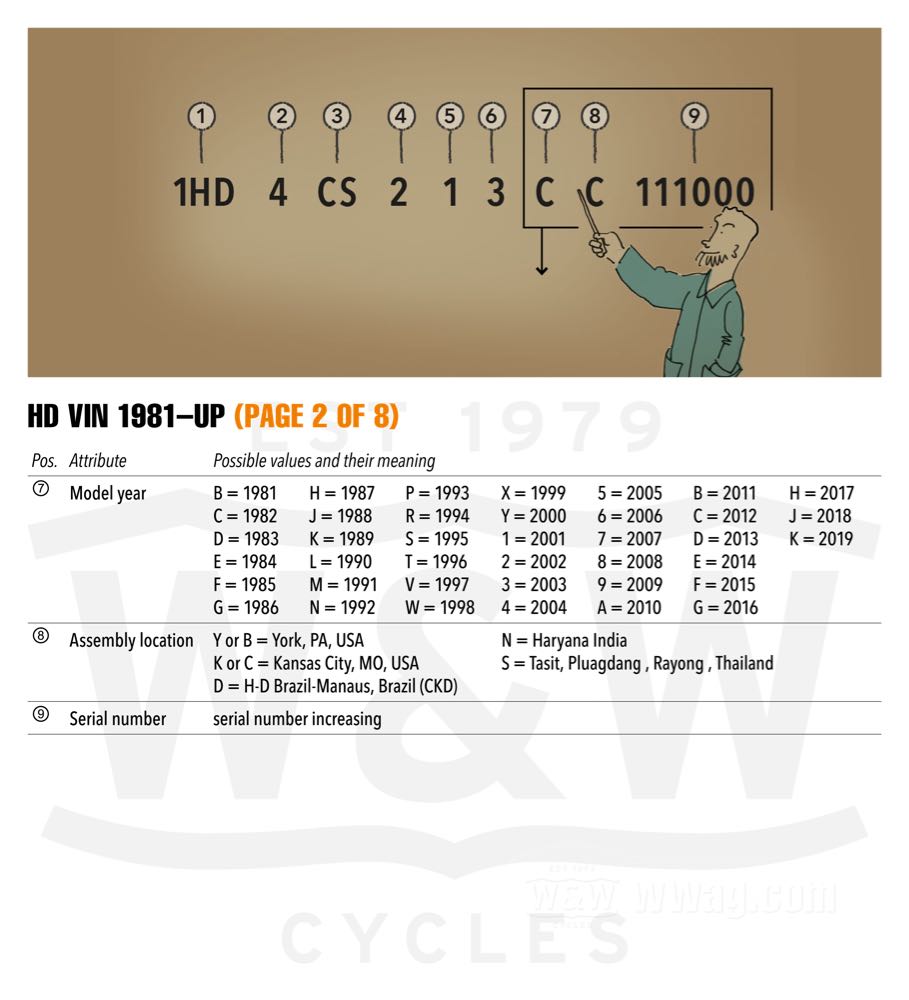

Neuer Beitrag 11.05.2023 08:17
zum zitierten Beitrag Zitat von ollivarez
Jetzt hat es die Batterie erstmal leer gezogen kann dann morgen schauen, wenn sie geladen ist, ob das andere beschriebene funktioniert
Moinsen,
Danke für´s Foto. Ist das "HDI"-TSSM. Augenzwinkern Um sicher zu stellen, dass es sich bei Deinem Moped tatsächlich um eine 2001er
FLHRCI handelt (und nicht um ein 2002er Modell, das ein anderes ECM "spendiert" bekam), check einmal die VIN (7. Stelle).
Du könntest ja das Moped während des Ladevorgangs durch Abschrauben der Batteriekabel einmal komplett stromlos machen.....
Vielleicht "resettet" sich auf diese Weise das eine oder andere elektronische Bauteil und gibt den Start wieder frei....
GReetz  Jo

Neuer Beitrag 11.05.2023 09:06
siehe Screen
Attachment 406149

Neuer Beitrag 11.05.2023 13:54
Noch einmal Hallo,
Da wir nun zu 100% geklärt haben um welches Moped es sich in Deinem Fall handelt und ich fürchte, dass wir trotzdem
uns noch einen ganzen Haufen weitere Beiträge hin und her schicken werden, um dem Problem auf die Spur (oder - wenn´s
dumm läuft - auch nicht) zu kommen, anbei die entsprechenden Passagen aus dem Electronic Diagnostic Manual (leider nur
in Englisch.... Ich hoffe, es hilft trotzdem).
Aus irgendeinem - mir unerfindlichen - Grund "verhält" sich Dein Moped nicht SO, wie es in diesem Manual beschrieben ist
(z.B. 4maliges Blinken beim Deaktivieren der Alarmanlage, anderer "Blink-Code" bei der Fehlerabfrage, Fehlerabfrage über
den Diagnose-Stecker anscheinend nicht möglich.....)
Wichtig sind für Deine Sache eigentlich nur die Kapitel 3 und 5. Für manche Messungen, die nach Handbuch mit einem
"Scanalyzer" bzw. mit der "Breakout-Box" durchgeführt werden sollen, kann man auch ein "stinknormales" Multimeter
verwenden und an den beschriebenen Kontakten Spannungen bzw. Widerstände messen.
Sollte es Probleme / Rückfragen / Unklarheiten geben, darfst Du mich gerne wieder "antriggern" (natürlich auch, wenn
Du das Problem behoben hast. smile )
GReetz  Jo
