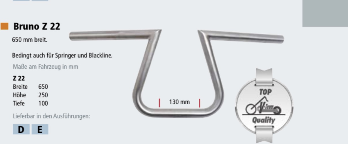

Hi hat jemand von euch diesen Lenker an seiner Forty verbaut?
Und kann mir sagen wie lange der Kupplungszug und die Bremsleitung vom Verteiler bis Lenker ist (ABS)
