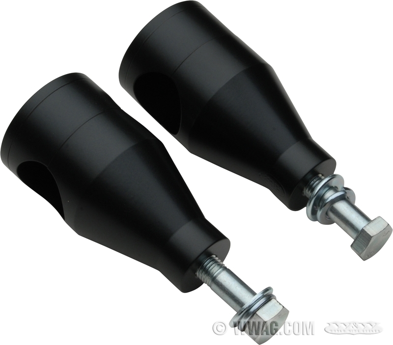

habe mich umentschieden und doch den Roland Sands Tacho mit Lampenschirm angebaut. Danach habe ich erstmal neue Riser angebaut.
Die Riser sind -> http://www.wwag.com/step/800/56437.jpg
Finde ich persönlich Fresher als diese Klemmen.
