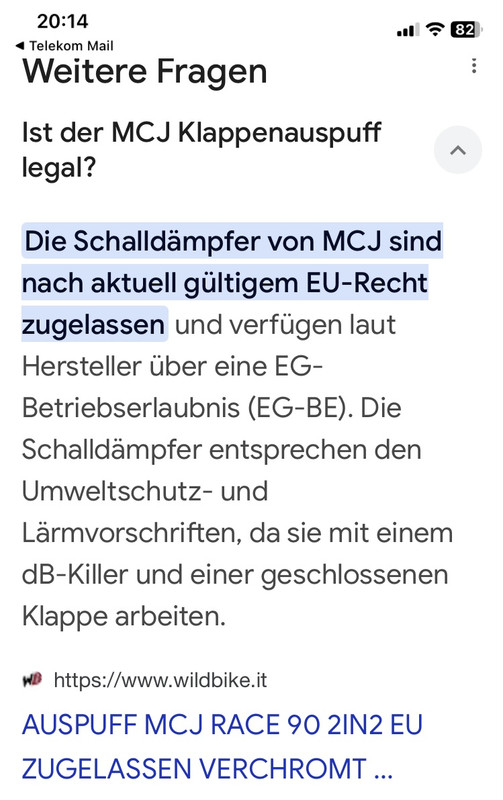

"da sie mit einem dB- Killer und einer geschlossenen Klappe arbeitet"
Das Wörtchen "und" war schon immer mein Lieblingswort.
Fazit: J&H ist  gar nicht so teuer , da sie es können, oder alles andere ist Perlen vor die Säue werfen.
Das sind ja eine ganze Menge KI-Spekulationen hier. Fakt ist, in der ABE steht nirgendwo, dass der DB Killer drin sein muss, der wird quasi garnicht erwähnt.
Nächster Fakt ist, Sie verändert den Klang (ohne DB Killer) deutlich, wenn ich die klappe betätige. Das heißt, das was weiter oben steht trifft auch nicht zu.
Am Ende bedeutet das für mich: Wenn sie mit geschlossener Klappe (ohne DB Killer) den Lautstärke-Grenzwert einhält, ist das so in Ordnung und legal.
Die MCJ klingt echt gut, schön dumpf aber nicht zu laut.
Bitte bedenkt, die Switchi ist eine EUR3 Maschine, da ist der Markt an Anlagen überschaubar.
