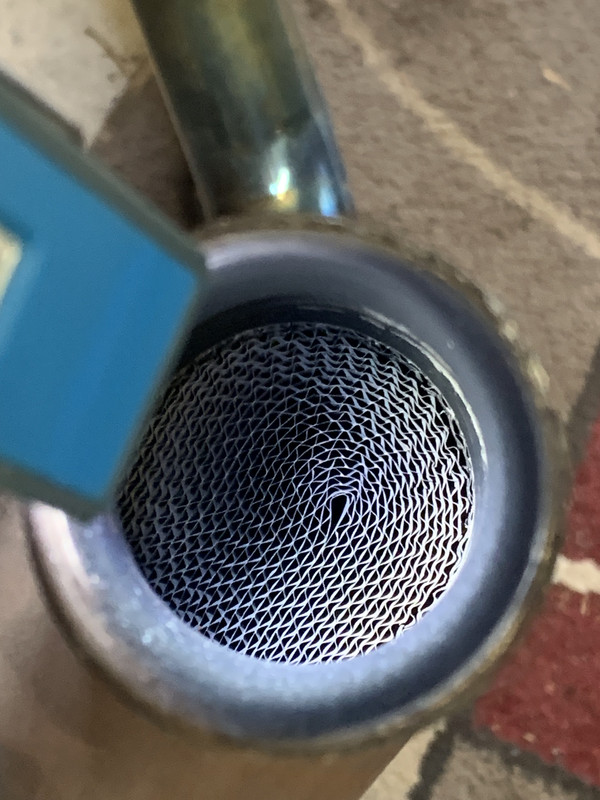

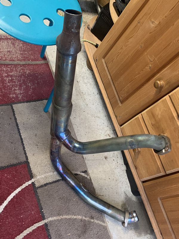

Der sitzt doch im Sammler, direkt vor dem Endtopf. Oder liege ich da falsch?
Die Switchi hat ja eine 2-1.
Attachment 437457
BlackStar ist offline BlackStar · 2254 Posts seit 26.09.2017
fährt: Slim 107, Sport Glide
Neuer Beitrag 15.04.2025 19:46
bei (m)einer SportGlide ist das Abgassystem ja ganz ähnlich aufgebaut, und hier ist der Kat definitiv im ESD eingebaut.
Meines Wissens, was ja auch nur begrenzt ist, haben nur die großen Tourer mit den beidseitigen ESD einen Kat im Sammler.
Zumindest weiß ich von meiner gebrauchten Slim, dass der Vorbesitzer keine Kats geordert hatte, und die ganze Kiste auf den 360 Kilometern der Überführungsfahrt gestunken hat, wie ein maßlos überfetteter Vergasermotor 😵‍💫🫣 . Anschließen SE Street Canons drausgesteckt und die Nase (und die Klamotten!!!) blieben von üblen Gerüchen verschont 👌
BlackStar
Dieser Beitrag wurde schon 3 mal editiert, zum letzten mal von BlackStar am 15.04.2025 20:35.
Opa-Yogi ist offline Opa-Yogi · 1177 Posts seit 18.03.2023
1177 Posts seit 18.03.2023 aus Oberhausen
Neuer Beitrag 15.04.2025 20:29
Ich habe den Originalkrümmer in der Garage, schau morgen kurz nach und melde mich.
Neuer Beitrag 16.04.2025 17:46
Kat sitz im Sammler
