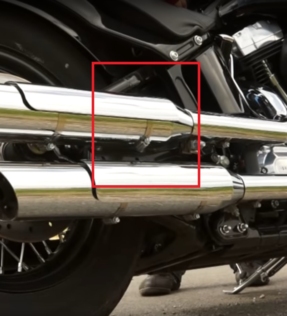

Moinsen,
Also MEIN Kenntnisstand ist, dass ALLE für den europäischen Markt bestimmten HD´s (5HD...) MIT installierter Alarmanlage
ausgeliefert werden. Weiterhin ist es meines Wissens nach NICHT MÖGLICH diese Alarmanlage OHNE Eingriffe in die Hardware
des Mopeds (BCM) DAUERHAFT zu deaktivieren. Es gibt zwar die Möglichkeit einer temporären Deaktivierung (Transportmodus),
doch beim nächsten Start des Mopeds ist die Alarmanlage wieder aktiv.
Anders ist es bei Mopeds für den US - Markt (1HD...). Dort ist ein anderes BCM OHNE Alarmfunktion installiert.
ICH habe da einen (ziemlich weit her geholten) Verdacht....: Kann es sein, dass einer der Vorbesitzer (wissentlich, oder in Unkenntnis)
ein FOB irgendwo am Moped versteckt hat (z.B. im Batterie-Fach, oder unter einem der Seitendeckel).... ? ? ?
Und noch ein Tipp an diejenigen, die sich noch nicht so wirklich mit dem Thema PIN auseinander gesetzt haben:
Werft mal einen Blick in Euer Owner´s Manual WIE die PIN eingegeben / geändert wird und wie man das Moped mit Eingabe der PIN
starten kann, wenn - fern der Heimat - "plötzlich" die Batterie des FOB`s leer ist und man keine Ersatzbatterie dabei hat.
Greetz  Jo
P.S.: das ganze Alarmanlagengedöhns sitzt bei Deinem Moped im Bereich des Heckfenders nahe am Motor / Schwinge in einer Plastikbox
ungefähr hier:
