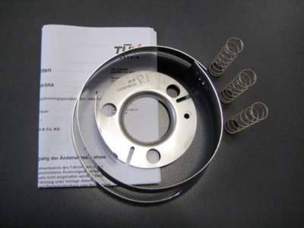

Theoretisch reicht es ja sich ein Big Sucker Filter eintragen zu lassen und der S&S wäre wie beim BS auch nur das Cover.

Vielleicht  reicht es aus, wenn du die Drosselblende aus dem TÜV Big Sucker kit nimmst.
Oder wenn die Backplate es zulässt vom Platz her, kannst du ein kleinen Trichter montieren.

Ist mir auch schon der Gedanke gekommen, aber zumindest bei dem Blech, welches mit den Federn gehalten wird, passt nicht. Ist ja eine komplett andere Grundplatte in Tropfenform.
Müsste ja nur für die Messung herhalten. Dacht schon an die Möglichkeit das Filterelement mit schaumstoff rundum zu verkleiden, da ca. 1cm Luft zwischen Deckel und Aussenseite Filter. Hab aber Bedenken wegen der Temperatur. Im Hifibereich dämmt man ja auch mit Schaumstoff.

Ich weis nicht wie die Grundplatte bei dem S&S aussieht, aber ist die gerade , so würde ich ein kurzen Trichter dran schrauben.
Schaumstoff wird dir da nichts nützen.
Luftfilter sind wenn die keine Vernünftige Trichterführung haben recht laut im Ansuggeräusch.

schau mal bei w+w cycles 65-304,
für den s+s gibt es ein blech das hinten eingeschoben wird, dann hast keine lauten saug geräusche mehr, gibts aber nur im satz mit tüv gutachten,
kannst dir aber selber auch bauen, fürn tüv reichts,
