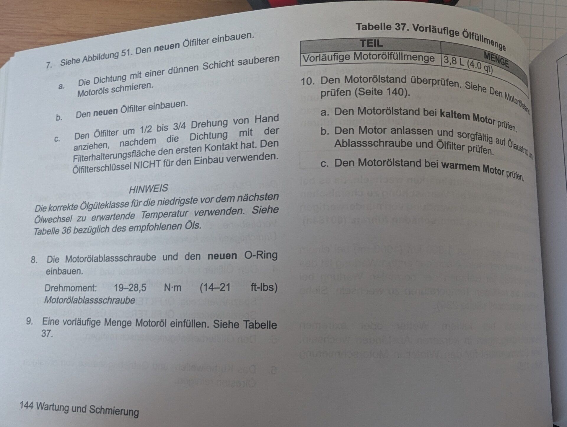

Ich habe heute endlich den Ölwechsel durchgeführt und dazu den langen Ölfilter verwendet, den @Momo erwähnt hat.
zum zitierten Beitrag Zitat von @MoMo
Ich benutze den Ölfilter: 102mm, Drag Specialties 07120641
Kann es sein, dass durch den längeren Filter einiges mehr an Öl gebraucht wird?
Ich habe 3,8 Lister eingefüllt, dann im kalten Zustand gemessen. Da war ich genau in der Mitte vom Ölmesstab, so wie es lt. Serviceheft sein soll.
Dann habe ich nochmal warm gemessen, also ein paar Min laufen lassen. Dann war gar kein Öl mehr auf dem Messtab.
Ich hab dann die restlichen 0,2 Liter von meinem 4L Kanister noch reingekippt. Jetzt ist die Spitze vom Ölmesstab benetzt - aber sicher nicht mehr als 1 cm.
Ich  muss also noch was nachfüllen.
Öl ist bestellt, wollte trotzdem nochmal hier nachfragen ob ich eh nichts übersehe bzw. ob das sein kann.
Denke ich brauche sicher noch 300 ml - würde also 0,5 Liter mehr als lt. Serviceheft haben.

Die Sport Glide braucht doch ca. 4,8L Motoröl?! und durch den längeren Ölfilter natürlich etwas mehr.  Augenzwinkern
Übersicht mit KI von google:
"Die Harley-Davidson Milwaukee-Eight (M 8 Motoren (ab 2017) benötigen bei einem Ölwechsel inklusive Filter meist etwa 4,7 bis 4,8 Liter Motoröl (SAE 20W-50).
Es wird empfohlen, zunächst ca. 3,5 bis 4 Liter einzufüllen, den Motor warmzulaufen und dann den Stand zu prüfen, da das maximale Fassungsvermögen bei ca. 5 Litern liegt."
P.S. bei meiner passten immer ca. 4,5L nach Öl/ Filter Wechsel rein, bis Ölstab mitte auf dem Seitenständer.
Dieser Beitrag wurde schon 1 mal editiert, zum letzten mal von @MoMo am 19.04.2026 13:17.

Danke für die rasche Antwort!
Finde ich spannend, dass das in meinem Serviceheft nicht erwähnt wird. Nur die 3,8 Liter vorläufig einzufüllen und dann zu prüfen.
Wundert mich dann auch das die diversen Ölwechselkits für die Sport Glide nur 4 Liter Öl enthalten.
Morgen kommt auf jeden Fall noch ein Liter Öl und dann sollte das passen smile

zum zitierten Beitrag Zitat von gimly
…Finde ich spannend, dass das in meinem Serviceheft nicht erwähnt wird. Nur die 3,8 Liter vorläufig einzufüllen und dann zu prüfen…
in der Bedienungsanleitung ist das Procedere neben der darüber aufgeführten Füllmenge doch zweifelsfrei nachzulesen 🤔

Neuer Beitrag 19.04.2026 18:56
Danke @silent grey für den Hinweis. Lesen sollte man können. Ich habe mich nur mit dem Abschnitt Öl- und Filterwechsel beschäftigt.
Bin nicht auf die Idee gekommen, die genaue Füllmengen am Anfang nachzuschlagen.Augen rollen

Bei meinem 117 er  M8 reicht der 4 L Kanister genau aus.  Bei den angegebenen 4,8 L ist der Motor komplett überfüllt.
silent grey ist offline silent grey · 4001 Posts seit 26.09.2017
Neuer Beitrag 03.05.2026 06:27
@Döppi das erklärt sich meiner bescheidenen Meinung nach aus dem Verhältnis Erstbefüllung des Ölkreislaufs im Werk zur jeweiligen Servicebefüllung, wo noch etliches Öl in Leitungen und Ölkühler verbleit. Aus dem Grund auch der Verweis darauf, erst 3,8 ltr. einzufüllen und nach dem sich ergebenden Ölstand entsprechend noch mehr oder weniger nachzufüllen.
silent grey
Neuer Beitrag 03.05.2026 12:27
So ist es.  Mein Bike war gerade beim Service bei Harley Bamberg und wurde genauso gehandhabt.  3,8 L rein und dann die Probefahrt und anschließend geprüft und die 200 ml nachgekippt.
Hatte vor vielen Jahren meine damalige Road Glide 2 x zum Service bem Würzburger Dealer und da hat der Mechaniker stur die 4,8 L reingekippt und ich hab dann jedesmal daheim einen dreiviertel Liter wieder ablassen müssen.   Darauf angesprochen bekam ich die Antwort hin geknallt, bin ich der Mechaniker oder du.
