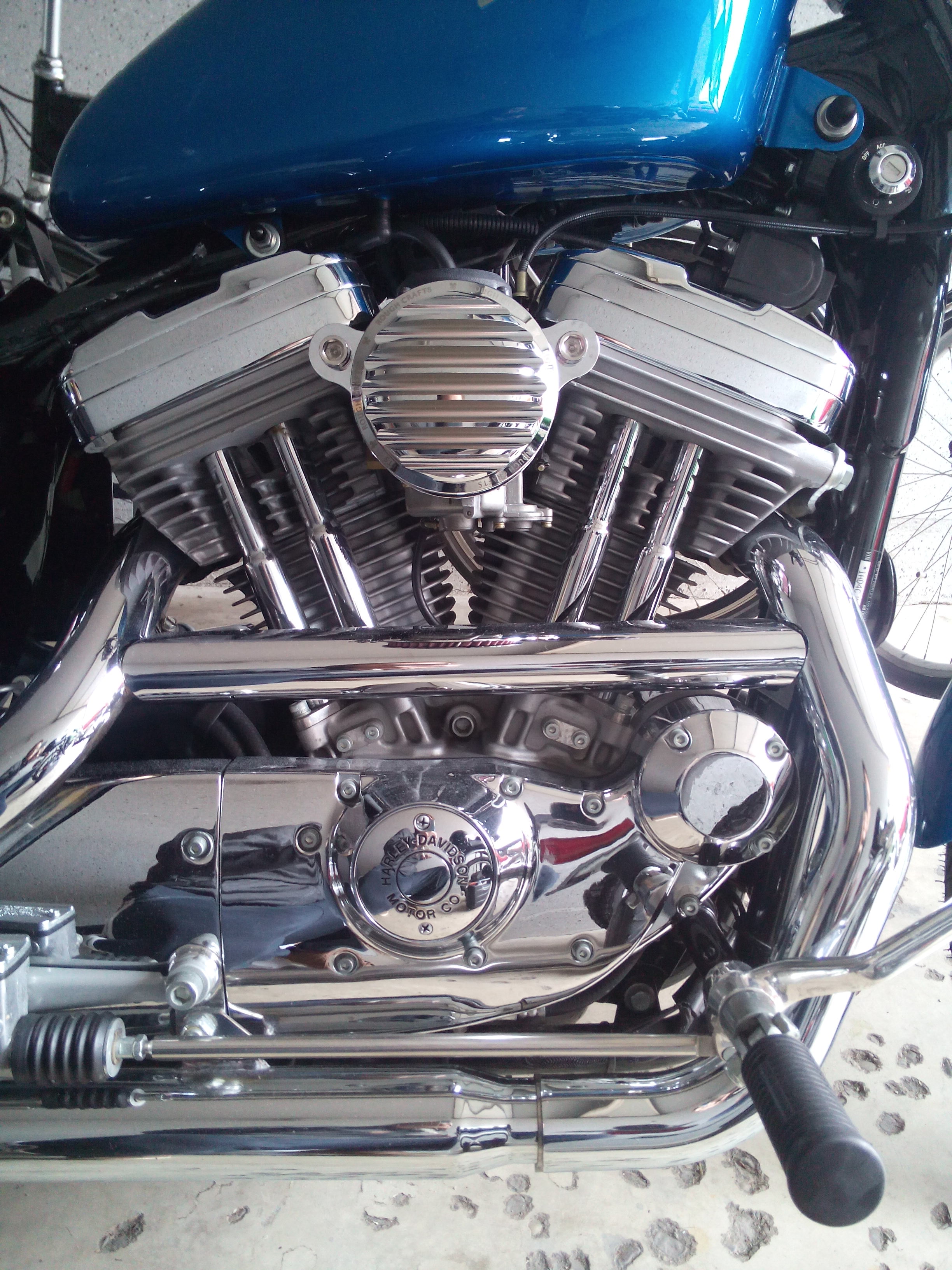

moinsen leute,
für die leute auch eventuell interessant die ebenfalls vergaser fahren bis 03. (ich hab ne 03er) und sich fragen ob er passt/funktioniert:
Hab ihn heute montiert. Musste aber dafür den Halter am oberen Ende zum Vergaser Kopf hin etwas abschleifen damit er nicht anstößt am Vergaserkopf.
Ansonten, alle Schrauben/Gewinde haben perfekt gepasst, dahingehend musste also nix modifiziert werden.
Aufgrund des kack Wetters hab ich die Maschine noch nicht fahren können, aber beim Starten selber lief bis dato alles gut, bei gezogenen und eingesteckten Choke. Ist also nix abgesoffen.
Weiteres bzw. Fahrbericht werd ich morgen nachliefern wenn das Wetter gut wird.
Hier paar Bildchen noch von der Chrom Version da wir ja bisher nur die Schwarze hier gesehen haben:
groß : http://fs5.directupload.net/images/160430/72uhvh95.jpg
groß : http://fs5.directupload.net/images/16043...r /> ​​​Edit; eben noch schnell ne Runde gedreht: als sie kalt war noch gelegentliches zischen (Choke war aber noch draussen zur Hälfte), und wollte die ersten 200 - 400 Meter (glaube ich) ausgehen, Habs aber nicht abgewartet bis es wirklich passiert ist. Danach auf ner längeren Landstraße keine Probleme mehr, Gas immer angenommen egal ob untere/obere Drehzahl bzw. Tiefer/höher Gang super angenommen.kein zischen mehr gehabt bei der restlichen fahrt.
​​​​​​.Sound noch bassiger /kerniger (auch laut meines vadders, hab die sportster us Tüten) zusammenfassend: mega geil, sieht super aus, gefühlt auch leichter Leistungszuwachs spürbar, und läuft beim 5ten Gang und niedriger Drehzahl ruhiger. Top Teil
PS: hab soweit nix weiter am Vergaser verstellt erstmal

Zusatz zum Fazit: hab heut mal ne längere Fahrt unternommen. So wie gestern auch anfangs als die Maschine kalt war öfter mals n zischen ausn Vergaser/Filter. Als sie warm wurde und die Fahrt ohne Pause länger war (ca 40 min am Stück) kam vllt mal ein einziges Zischen alle 15 -20km wenn man mal angefahren is. Da es so selten ist, bzw wahrend der "normalen" fahrt eig garnicht vorkommt,ist es trotzdem schädlich für den Motor? Bzw sollte man aufjedenfall was am Gemisch ändern jetzt?
(Hab bereits diverse Threads über den CV Vergaser hier und woanders gelesen, würde aber gerne trotzdem eure Meinung dazu hören :/ )
