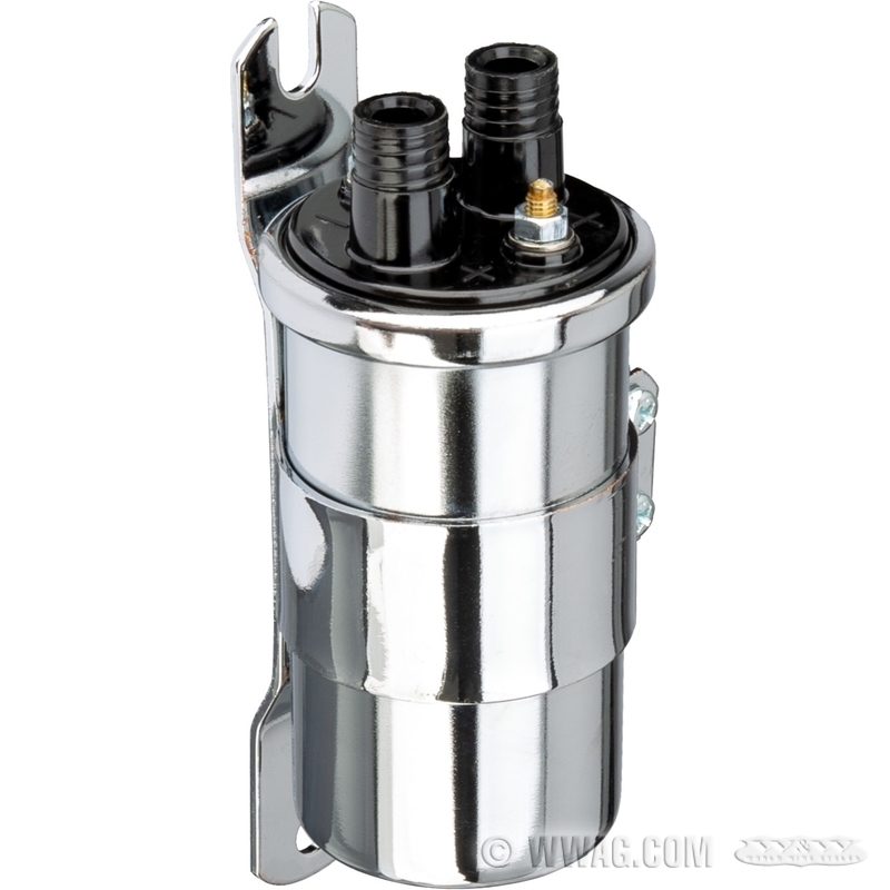

ich habe heute meinen Mängelbericht erhalten und bin mir bei 2 Punkte nicht im Klaren:
1. Seit wann wird verlangt die Zündspule "abzudecken"?
2. Seit wann wird in unserem Land (wieder) verlangt (bzw. bestraft, wenn man es nicht macht) einen Helm mit ECE-Norm zu fahren?
Vielleicht hat jemand ähnliche Erfahrungen gemacht- es handelt sich um eine solche Spule.

Die Zündspule (mein Hobby, Du weißt ...) hat an einem Primäranschluß (Kontakt-Seite) ne gefährlich hohe Spannung (±300V !).
Je nach Montage der Spule kann dieser Schraubbolzen auch "hinten" liegen und damit kaum berührbar.
   Grüßung Bernde

@ Bernde:
Sicher, weiß ich Augenzwinkern , deine Leidenschaft Zündung. Ist auch gut so, kann man immer was lernen von deinem Erfahrungsschatz!
Nun gut, daß die Kontaktseite nicht in Richtung Fahrer(Beinbereich) zeigen sollte war mir bewußt. Ich hatte auch die Spule so angebracht, daß die 12V-Anschlußseite nach außen und das vom Unterbrecher kommende Kabel nach innen, zur Rahmenseite zeigte.
Wo könnte sonst das Problem liegen?
Ich würde ja gerne den Sachverständigen deswegen kontaktieren wollen- gibt aber auch für mich als Betroffenen keine Akteneinsicht auf das Gutachten....warum auch immer verwirrt
Deshalb meine Frage an die Experten. Augenzwinkern

Ne Gummikappe / Schrumpfschlauch über beide Schraubbolzen macht die Spule berührungssicher.
Am Mopped gibt´s halt viele Stellen, wo bei Berührung SOFORT bestraft wird!
Augen rollen
   Grüßung Bernde

...muß nur noch den Krümmer abdecken- dann paßts großes Grinsen
Das mit den Kontakten ist bereits erledigt- seh ich auch so, danke!
