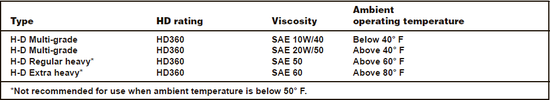

Hier mal ein Auszug vom Service Manual gültig für Bj 1986-2003
Attachment 209894
Das Leben ist zu kurz für gummigelagerte Motoren und Ausgleichswellen. großes Grinsen
hellboy_AUT ist offline hellboy_AUT · seit
Neuer Beitrag 09.10.2015 10:21
zum zitierten Beitrag Zitat von Roadrunner95
also 20w50 großes Grinsen
