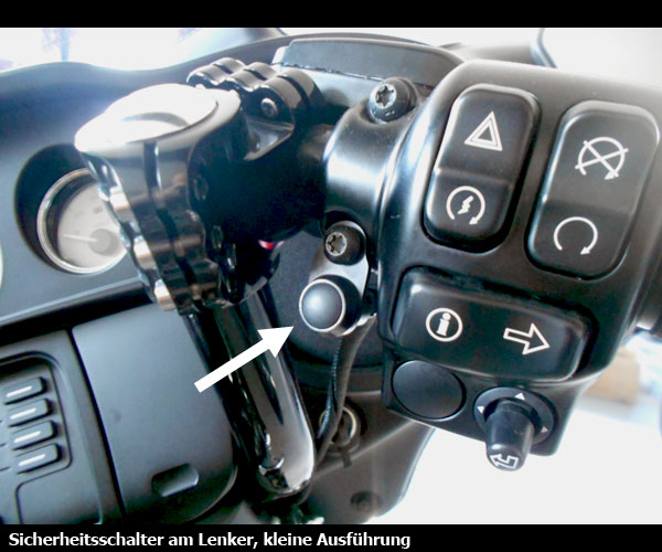

Schalter-Ausführung „Lenker klein“ (ohne Aufpreis):
Das die meisten Kunden den Schalter lieber dezenter wünschen, verwende ich meistens für die Umbauten den nachstehend gezeigtenSchalter:
http://www.bakergetriebe.de/wp-content/u...enker_klein.jpg
In der Ausführung gibt es diese Version wahlweise in Edelstahl poliert oder schwarz eloxiert. Das Halteblech (kaum sichtbar) ist dabei immer schwarz eloxiert.

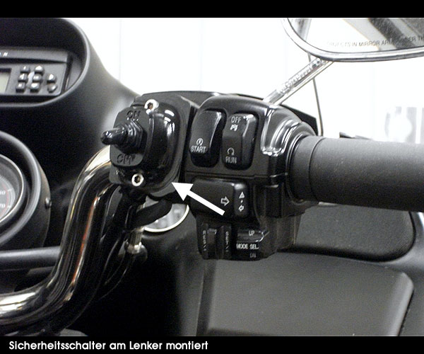

Schalter-Ausführung „Lenker, groß“:
Das BAKER Schaltergehäuse für die Lenkerhalterung liegt bei einem Aufpreis von 125,00 Euro (inkl. MwSt.) Die BAKER-Lenkerhalterung ist wahlweise in schwarz oder
verchromt erhältlich und sieht wie auf dem folgenden Link dargestellt aus:http://www.bakergetriebe.de/wp-content/u...enkerhalter.jpg
