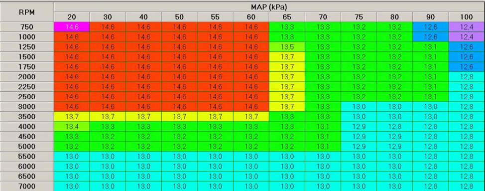

AFR Tabelle
Das ist die zweite wichtige Tabelle. AFR steht für Air Fuel Ratio, dass Verhältniss zwischen Luft und Benzin.
AFR 14 bedeutet, dass Luft und Benzin im Verhältniss 14:1 stehen. Also 14 Mal mehr Luft als Benzin. Dadurch ergibt sich ein explosives Gemisch. In der AFR Tabelle bestimmen wir, welches Luftgemisch wir bei welcher Drehzahl gerne im Zylinder hätten. Entweder Fett oder Mager.
Also das gewünschte Mischungsverhältniss zwischen Luft und Benzin. Diese Tabelle gibt es (im Gegensatz zur VE Tabelle) nur einmal, da diese Einstellung für den ganzen Motor gilt.
Ideal für die Verbrennung ist das sogenannte stöchiometrische Verhältniss. Das ist eine AFR von 14,6. Das ist auch der Zielwert aller Umweltschützer, da bei dieser AFR die Verbrennung so vollkommen ist, das nur minimal wenig Abgase erzeugt werden.
Der Nachteil ist, dass bei diesem Wert auch der Motor sehr heiss läuft und nicht die Maximale Leistung abgibt.
Das maximale Drehmoment entwickelt der Motor bei AFR 13,2. Wenn man die ganze AFR Map darauf (oder auch noch tiefer) einstellt, kommt es natürlich zu höheren Verbräuchen. Die richtige Abstimmung ist der Witz.
Deshalb ist eine gute AFR Tabelle immer eine Abstimmung auf die persönlichen Verhältnisse. Am Besten sparsam im Teillastbetrieb, (CL) kraftvoll beim Aufreissen des Gasgriffs (OL).
Hier mal ein Beispiel wie eine optimierte AFR Tabellen aussieht.
Links die Drehzahl, oben der Unterdruck im Manifold (MAP). Je grösser der Wert, desto höher belastet ist der Motor. Im Leerlauf liegt der Map Wert bei 40kPa, im Schiebebetrieb bei 20kPa. Dort wo 14,6 in der Tabelle steht, geschieht die Steuerung des Motors über die Lambdasonden (Closed Loop), bei anderen Werten werden die Lambdasensoren abgeschaltet (Open Loop). Dann wird wird die Benzinmenge ausschliesslich aus der VE- und der AFR-Tabelle berechnet. Um so wichtiger ist es also, dass die VE Tabelle passt.
