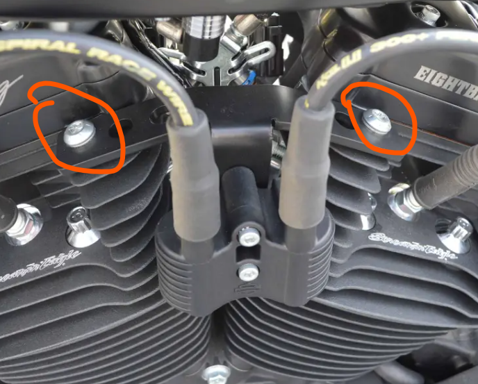

Neuer Beitrag 03.03.2026 01:24
Hallo werte Gemeinde ,
bin gerade dabei bei meiner 2016er auch die Zündspule seitlich anzubringen .
Kann mir jemand verraten welchen Namen diese Schrauben haben oder mit wieviel NM die dann wieder angezogen gehören ?
Danke vielmals ,
SG
Sinbringer
Attachment 448395
Attachment 448396

Lt WHB ca. 23 - 32.6 Nm
Attachment 448402
