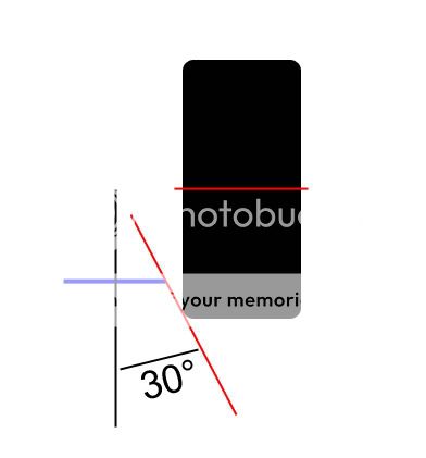

Zitat von Arnar
Zitat von v2devil
hab ich ja .... nur das mit den 30 Grad versteh ich trotzdem nicht, sorry
ist doch ganz einfach.
Wenn du hinter dem Mopped auf der Längsachse stehst (Hinterreifen) muß das Kennzeichen im seitlichen 30 Gradwinkel auf der Seite, auf der nicht das Kennzeichen montiert ist, sichtbar sein.
Bei den hier gezeigten kurzen Haltern wird das Kennzeichen in diesem Winkel vom Reifen verdeckt und ist daher nicht zulässig.
Danach MUSS das Kennzeichen eigentlich mind. in Höhe der hinteren Felgenkante montiert sein, um eine Sichtbarkeit in diesen Winkel zu erreichen.
Verstanden? verwirrt
@ 2Vdevil: meintest du so?
Ich lehne mich jetzt mal aus dem Fenster. Ich glaube 0 Grad ist nicht die Wagerechte vom Kennzeichen sondern die senkrechte Linie mittig durchs Schild (nicht eingezeichnet) und dann eben 30 Grad nach rechts oder Links. So hab ich das verstanden.
Dieser Beitrag wurde schon 1 mal editiert, zum letzten mal von Dimitri am 03.03.2011 16:05.

Neuer Beitrag 03.03.2011 15:57
ich meinte so..... (beim reifen hab ich etwas verrissen)...Und die f meinen: falsch. Zu weit nach vorne

Neuer Beitrag 03.03.2011 16:10
Aber woher weiß ich das die Ausgangslinie für die 30° nicht von vorne nach hinten verläuft? Damit wäre es definitiv mehr möglich, zwar nicht bis zur Achse aber ein gutes Stück.

Neuer Beitrag 03.03.2011 17:18
Also so hab ich es immer verstanden und mich danach ausgerichtet
Denn es heißt lediglich:
Geometrische
Sichtbarkeit Unter folgenden Raumwinkeln muss die Anbringungsstelle des Kennzeichens
vollständig sichtbar sein.
nach oben 30°
nach unten 5°
seitlich 30°

Neuer Beitrag 03.03.2011 17:27
die antwort ist simpel. Ein checker am strassenrand muss das ding frühst möglich ablesen können. Den interessiert wenig ob du ne mittelachse durch das blech schiebst. Alle zeichen müssen sichtbar sein. Geht also nur vom rechten rand zur grundfläche des schildes. Nicht zur achse durchs schild.

Neuer Beitrag 03.03.2011 17:35
Ok ich bin immer davon ausgegangen das es darum geht wenn Dir jemand hinterher fährt und es dann eben auch noch zu sehen ist wenn derjenige rechts versetzt fährt.
