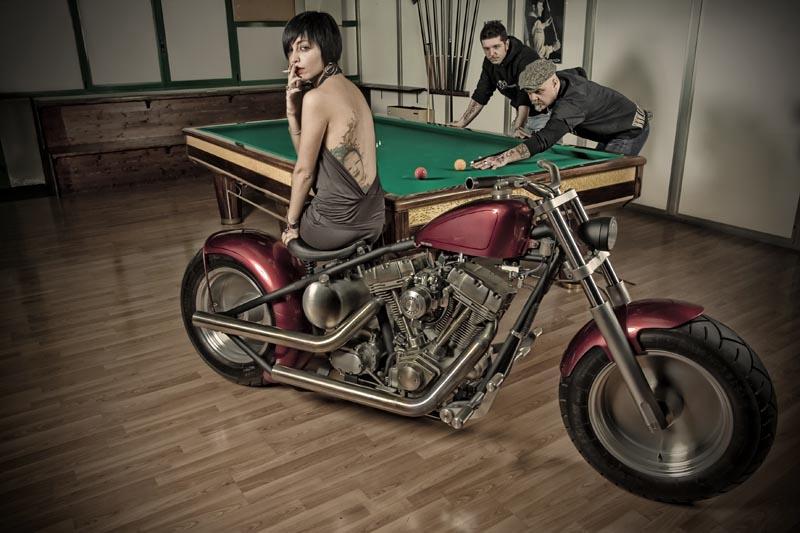

zum zitierten Beitrag Zitat von herri
So ein Moped muss ich unbedingt haben.
Wer kann mir sagen: wer, wo, was, wie, wieviel usw...
Habe das Foto gerade in der Laberecke gefunden... was soll ich sagen... ich bin völlig von der Rolle....

herri, das koennen wir dir bauen, aber erst naechsten Winter, denn wir machen so etwas als Hobby wenn draussen das weisse Dreckszeug liegt. Aber das baut dir auch jeder Profi sicher gerne und schneller, gute Basis suchen und los gehts.

So ganz easy ist das dann wohl doch nicht.
Hab mich mal von einem Customer beraten lassen.
Ergebnis: Machen können die das natürlich, jedoch raten sie mir eigentlich von einem Starr-Rahmen ab, weil eigentlich unfahrbar. (nur 0,8bar Reifendruck usw., damit man es überhaupt aushalten kann.)
Dazu kommt noch, daß solch ein Moped evt. später nur noch sehr schlecht weiterzuverkaufen ist.
Ich überlege, ob es nicht dann doch eine entsprechend umzubauende Softtail werden soll. Kommt der Linienführung doch recht nahe.

zumindest deine bandscheiben werdens dir danken Freude Freude großes Grinsen
wenn du sowas wie auf dem bild suchst ( hast dich wohl verguggt )
dann kommt eine softail Fat Boy der sogar serienmäßig recht nahe
und der extra wie ein starrahmen aussehende, dennoch versteckt gefederte heck fällt auch kaum auf
und solche scheibenräder und ein kleines vorderes schutzblech hat die Fat Boy auch
so auf die schnelle betrachtet - neue lackierung der 3 teile und nen kleinen sattel drauf -
und dann kommt eine fat boy dem bild- in das du dich verguggt hast schon recht nahe
na ja - hinteres schutzblech anders - ev dann mitschwingend - runder öltank is auch anders , sportstertank -
gabel sieht auch anders aus aber fat boy gabel mit kleinem scheinwerfer und eben die originalen scheibenräder
oder doch so wies aussieht extra scheibenräder ( hinten breit )
bei komplettumbau auch mit neuen scheibenrädern geht dann auch jede andere softail als basis - würd ich mal behaupten cool
