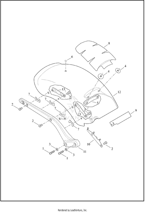

ja - ich will den Heckfender wechseln, muss ich diesen mit den Strutz abbauen und dann wechseln oder kann ich auch nur den Fender losschrauben und aus den Strutz rausnehmen 🤔
Micha
Opa-Yogi ist offline Opa-Yogi · 1717 Posts seit 18.03.2023
1717 Posts seit 18.03.2023 aus Oberhausen
Neuer Beitrag 29.05.2026 08:01
vielleicht hilft dir das, der Heckfender sollte ohne die Struts zu demontieren sein.

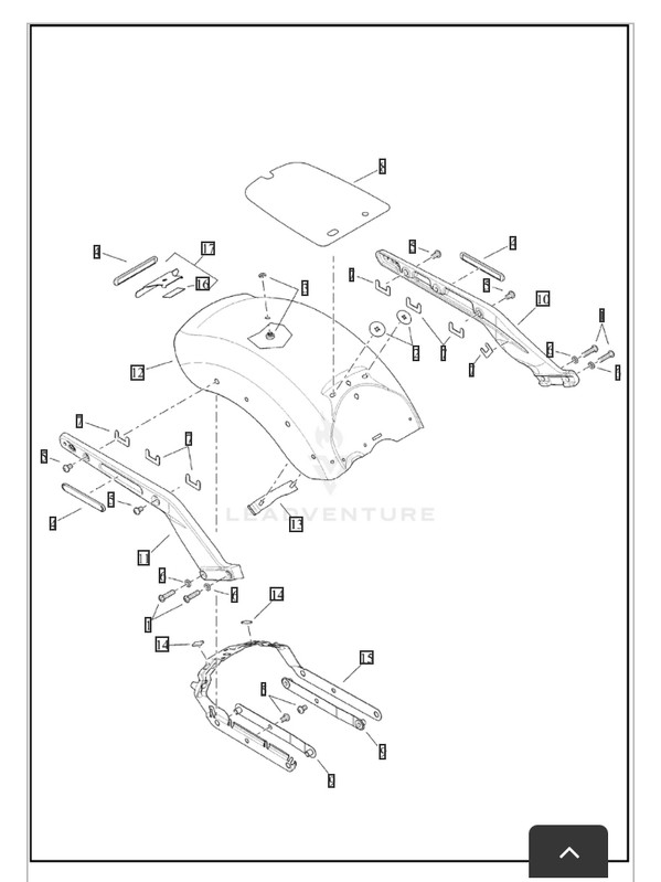

Neuer Beitrag 29.05.2026 08:22

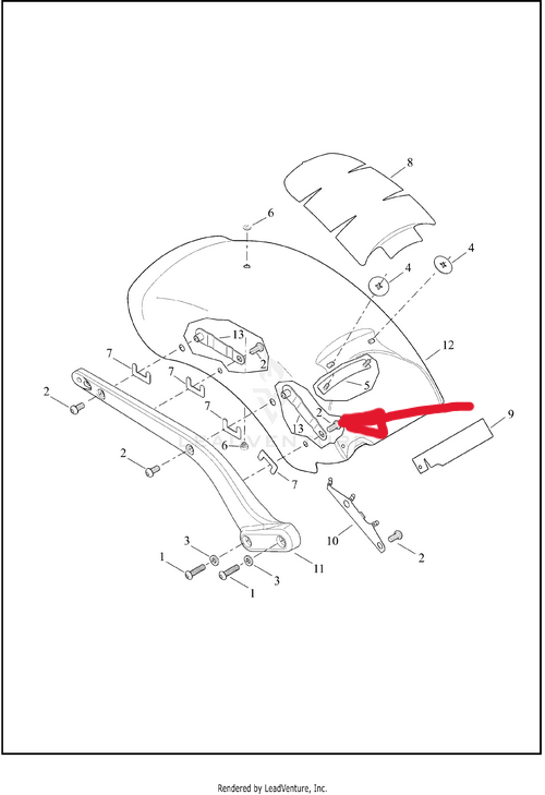

Hm, bei der 2016er sieht das etwas anders aus - glaube nicht das ich an Schraube Nr.2 drankomme🧐
derherrliche ist offline derherrliche · 1332 Posts seit 05.05.2020
Neuer Beitrag 29.05.2026 08:32
An welche von den dreien?

Neuer Beitrag 29.05.2026 09:11

Neuer Beitrag 29.05.2026 13:01
wenn das Hinterrad ausgebaut wird, kommt man auch gut an die inneren Schrauben POS. 2 ran 😉🤫
Ansonsten eben incl. Strutz abnehmen

Neuer Beitrag 29.05.2026 13:36
Ja stimmt, könnte auch das Hinterrad ausbauen 🙃 - ja gut dann halt doch mit Strutz weg......

Neuer Beitrag 29.05.2026 14:50
sehe ich auch so, denn das ist der insgesamt geringere Aufwand 👍
btw.: bei den Milwaukee Eight Softails kann man nach Abnahme des Sitzes, lösen dreier darunter liegender Steckverbindungen sowie der Entnahme der 4 Schrauben der Strutz-/Rahmenverbindung das komplette Heckteil im Stück abnehmen 😎💪

Neuer Beitrag 30.05.2026 11:14
Bau das Teil mit struts ab... Wir reden hier ja von 30min Arbeit Maximum.
Die Gefahr den Fender zu zerkratzen ist so deutlich geringer ebenfalls für den neuen beim Einbau
