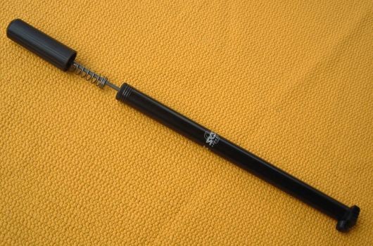

Problem ist das Aufbringen von exakt 4,5 kg, was nur mit einer Druckfederwaage funktioniert. Das Originalteil von HD kostet 35,- EUR. Mein Vorschlag basiert auf einer umgebauten Fahrradluftpumpe, die man für 2,- EUR im Supermarkt bekommt (FF würde das aus dem vollen Edelstahl drehen ).

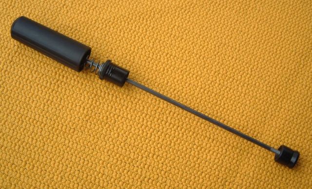

Der Trick ist, daß handelsübliche Fahrradpumpen unter dem Griff eine Druckfeder haben, die bei maximaler Eindrückung etwa 50 bis 60 N Kraft aufbringt. Die geforderten 45 N liegen also voll im "Meßbereich" der Feder.

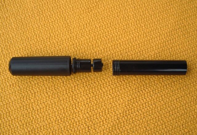

Die Bilder zeigen, wie es funktioniert. Die Luftpumpe ist zu lang, um sie unter dem unteren Riementrumm als Druckmesser anzusetzen. Sie ist also zu kürzen. Hierzu müssen sowohl das äußere Rohr abgesägt, als auch die Druckstange gekürzt werden. Der Kolben muß hierzu von der Stange getrennt werden. Leider hat er bei Billigpumpen kein Gewinde.

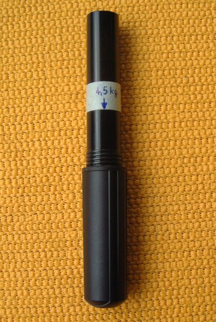

Ich habe den Kolben mit Gewalt von der Stange gtrennt, indem ich im Stand den Kolben unter meine Stiefelabsätze geklemmt und am Griff gerissen habe. Nach dem Kürzen (Absägen) der Stange wird der Kolben mit Sekundenkleber wieder befestigt.
Geeicht habe ich das Gerät mit einer guten, digitalen Personenwaage.
