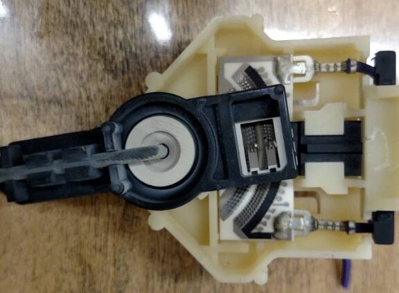

....und falls du die Tankuhr doch nochmal zu montieren gedenkst.... dicht bekommst du den Chrohmring nur durch Vergießen mit Epoxy. Demontiert bekommt man den Ring auch ohne Aufbördeln (wegen der unschönen Stellen) indem man das Ganze erwärmt. Das Gehäuse lässt sich mit etwas "mutigem" Kraftaufwand soweit deformieren. ....Aber wer will das schon? 😁

Zur Abrundung des Themas hier noch ein Bild aus dem Netz (HTT-Forum) vom Inneren der Harley-Tankuhr (die Gehäuse variieren mit Modell und Baujahr):
Der schwarze, bogenförmige Streifen neben der Kontaktfläche des rechten Gleiters ist das Widerstandsmaterial. Der Gleiter schleift also nicht direkt auf dem Widerstandsmaterial, wie man es von Potentiometern kennt. Eine robuste Lösung!
