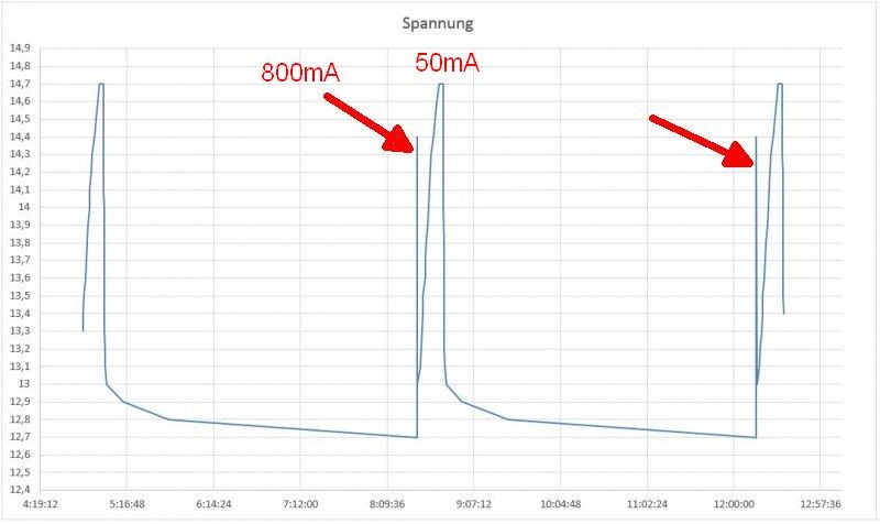

Ich möchte das Kapitel "Lidl-Lader" noch ein wenig abrunden, nachdem ich die Ladeströme gemessen habe.
Die bei der Erhaltungsladung einer vollen Batterie auftretende, kurze Spannungsspitze (roter Pfeil) ergibt sich aus der Ladestrategie des Gerätes. Bei Erkennen einer Spannung von weniger als 12.7 Volt startet der Lader zunächst mit seinem vollen Ladestrom von 800mA im Motorradmodus (3,9A im Pkw-Modus). Bei voller Batterie steigt die Spannung dabei sofort auf die Ladeschlussspannung von 14,4 Volt und der Lader schaltet zurück auf den Erhaltungsladestrom von 50mA. Meine Annahme, das hätte was mit "Entsulfatierung" zu tun, muss ich revidieren. Das Kistchen hat also ein sinnvolles Ladeprogramm (und funktioniert bei mir seit Wochen wunderbar). 😁
Attachment 454572
Dieser Beitrag wurde schon 1 mal editiert, zum letzten mal von Karl H. am 19.02.2017 10:10.

@Karl,
das heißt dann, es besitzt "KEINE" Refresh-Funktion?
   Gruß Springerding
Neuer Beitrag 02.03.2017 14:26
Zumindest macht das Gerät bei Erhaltungsladung keinen Gebrauch davon. Gemäß Aufdruck auf der Verpackung startet das Gerät bei tiefentladener Batterie mit einem Refreshprogramm (Pulsladung). Ich hatte glücklicherweise noch keine Gelegenheit, das auszuprobieren.
