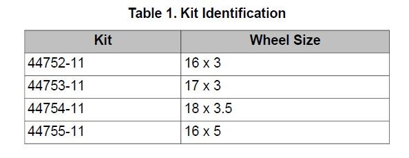

Habe mal nachgesehen: Das Kit hat die Nummer 44752-11 und ist bei deutschen Onlineshops auf Lager...

[Edit] Zusatz: ich würde mir gerne noch in einem deutschen Onlineshop einen Satz Rim Seals für das Vorder- und Hinterrad bestellen. Gerade habe ich im Partsfinder nachgeschaut. Danach ist die Bestellnummer für Vorder- und Hinterrad gleich (44752-11). Sind die beiden Kits wirklich gleich oder habe ich etwas übersehen?
Hinten ist 44755-11

Ach ja, lesen müsste man können.... Danke, Blade!
Edit: Ist bestellt!

www.harley-davidson.com/en_US/Media/down...ets/-J05074.pdf
Attachment 454207
