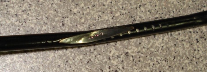

Jetzt mal zur Sache bin gerade problemlos,um 2500Km reicher, von meiner Osterrunde zurück,mit der davor verbauten Stahlflex.Nach dem Ausbau der originalen Leitung nicht schlecht gestaunt wie das gescheuert hat.Das Wellrohr ist noch unbeschadet der Kupplungszug wie bereits zu sehen etwas verfranzelt,aber ok,die bremsleitung selbst erheblich durchgescheuert.Ausgelöst wurde das Ganze tatsächlich durch die minimale Bewegung des Außenzuges bei betätigen der Kupplung.
Ich hoffe das Karl nochmal so nett ist und das Bildmaterial  einstellt.
Ansonsten nochmal mein Tpp schaut euch unbedingt ,wenn die Company nicht selbst  auf eine bessere Verlegung der Züge und Leitungen gekommen ist ,den Bereich kritisch an und denkt drann das Wellrohr ist äußerlich unbeschadetund alles sieht undeschadet aus bis die Brühe laüft.
Gruß an Alle Jörg

wenn du mich fragst...sieht das für mich aus als ob das Schutzrohr eindeutig mit Schuld hat....hat die Company original Brauseschlauch verwendet ? kann ich mir nicht vorstellen....lasse mich aber gerne eines besseren belehren...
Gruß Pit

Hier die Detailansicht der durchgescheuerten Bremsleitung von twiner61:
Attachment 452273

Oh...
...da liegt ja der Nerv blank!
Nun ja, aus Kevlar werden ja auch schußsichere Westen gefertigt.
(Wenn ich mich nicht irre...)

Das Problem von Jörg ist gar nicht so ungewöhnlich!
Hier zwei Fälle aus USA: Guckstdu hier!  und Guckstdu da!

Genau das ist es,(siehe  Bilder im ersten link) scheint dann ja logischerweise doch notwendig zu sein gelegentlich mal unter den brauseschlauch zu schaun.Zumindest hat die Company in den Jahren scheinbar nichts bezüglich einer eleganteren Verlegung unternommen.
Leider bin ich Opfer der Teilehersteller(Stahlflex) geworden da ich auf eine geniale Lösung wie das zulöten aus dem zweiten link  nicht selber gekommen bin,muß halt noch sparen lernen,einfach genial.
